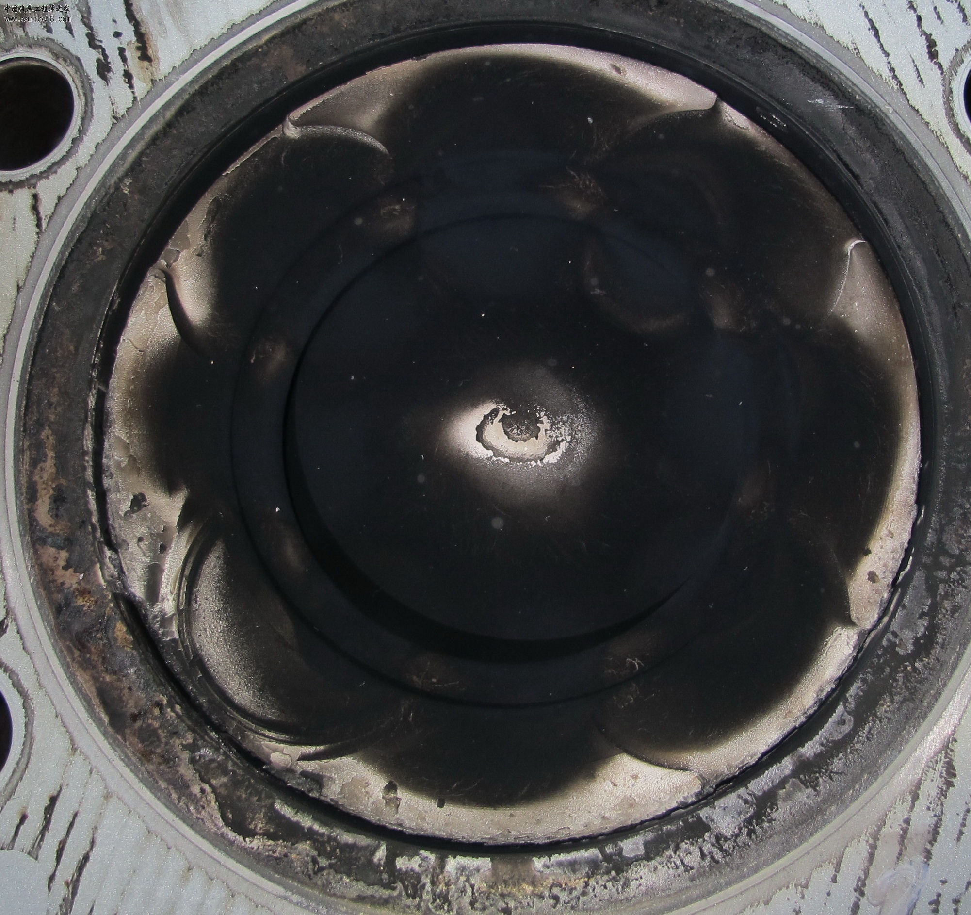

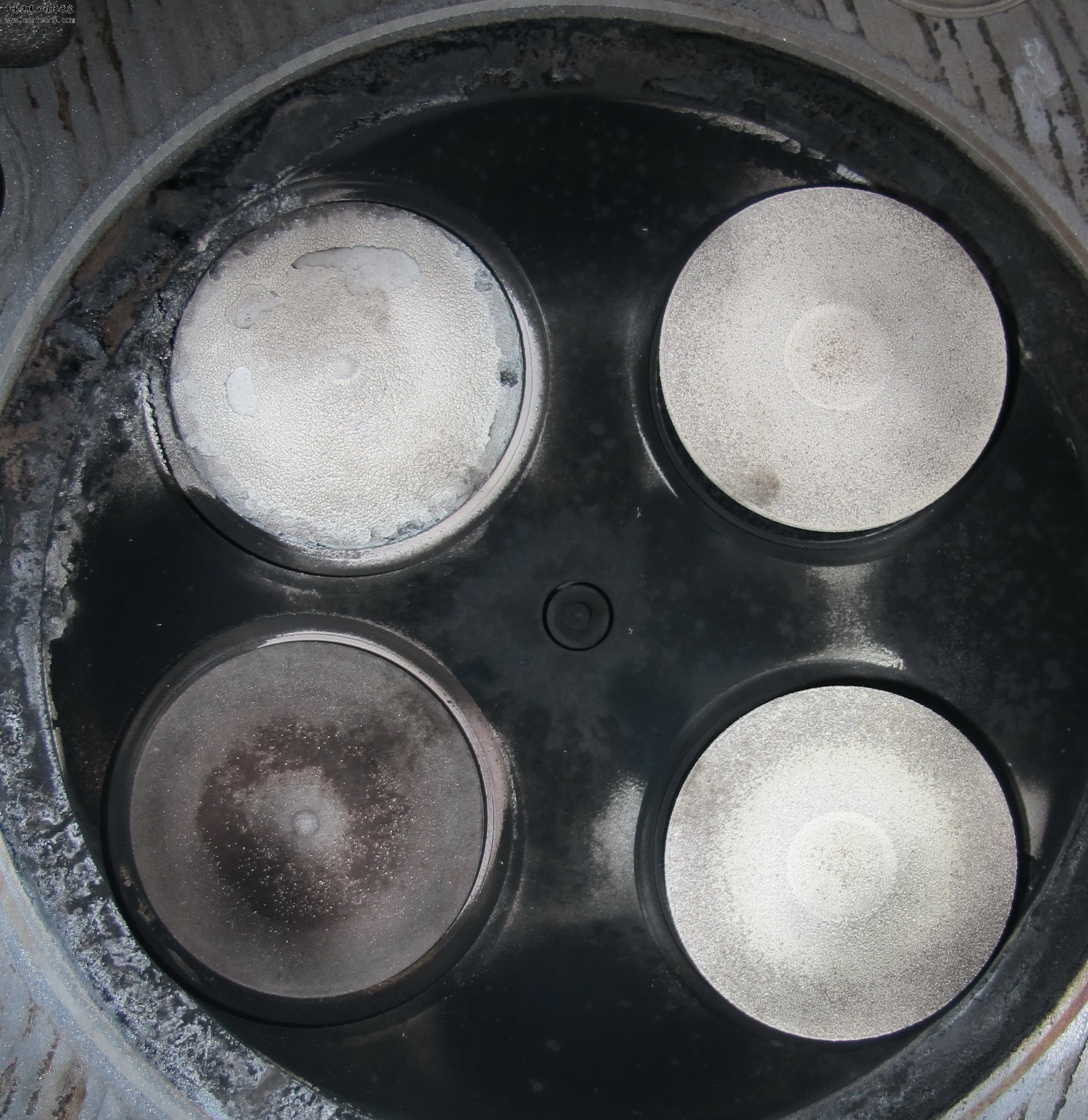

    我们一台发动机跑了800小时,拆机发现6刚活塞顶边缘都是白色物质,这在以前的试验中都没出现过。请大家帮忙分析一下什么原因造成的。补充:进排气门底面也是白色。

    天然气发动机?

    白色处积炭少,且该处温度高(高温气流热交换剧烈),所以没有积炭且轻微烧蚀点表面金属。对不?哈哈。

    燃油品质问题导致。我的判断是油品中灰分超标所致。

    白色物质类似水垢,化验残渣主要是机油的添加剂,钙的成分占主要……主要还是高温所致……

    建议楼主对白色物质进行成分分析,另外能否用汽油等将其清洗干净,对清洗后的活塞进行测量。

    我曾经遇到一例,是由于油品导致的,柴油里含硅元素较多。

    遇到过,油品的问题,含p高了

    机油中的添加剂高温后变成的
