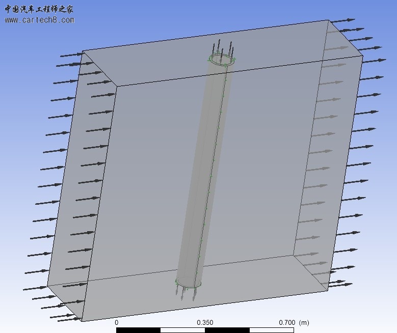

一个简易模型,由铜管,冷却水,冷却风组成。

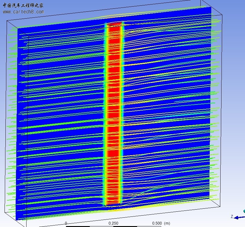

发表于 27-2-2013 22:33:16 | 显示全部楼层
,这个模型是得用流固耦合做。
不过fluent不太会用,不知道怎么说。
这个模型有内外两个流场,内流是冷却水。
外流是冷风。
内流和管壁有热交换,应该存在热传递和对流换热两种传热方式,外流只考虑对流换热就可以了。
我建议你先给管子壁面指定一个温度只计算外流。
