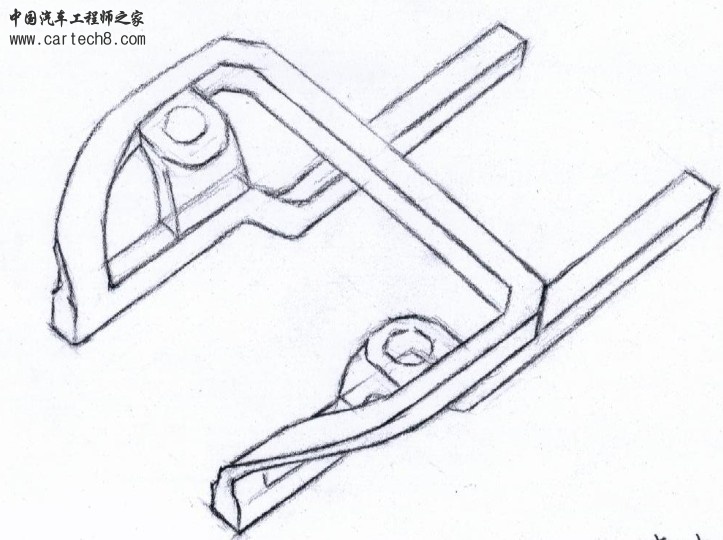

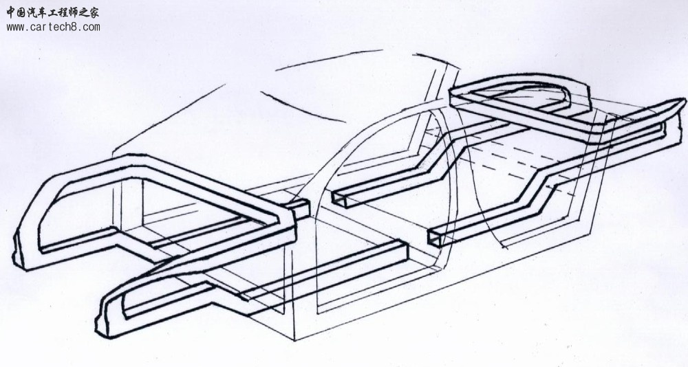

附件1中的车架,是由一根管梁数控弯成,再通过内高压制成,无焊点,高精度,可以是前后仓的模块。这个发明,专利已授权,如有意,可联系我。也欢迎车身设计师来交流。偶的电话:13752885899
 楼主| 发表于 2-2-2013 21:11:05 | 显示全部楼层
真诚与各位车身界高人交流,请留下宝贵意见。

    额 全管梁结构,高强度,在做车身焊接的时候,地板侧围怎么和它焊接呢? 在车身碰撞的时候没有相应的缓冲和吸收,能量怎么分散?

    是什么材料的?截面什么形状?有没有做过模态分析等

    主要关键位置加强,其他部位是不是还是用一般材料~~
