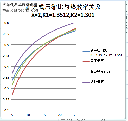

         在前人研究的各个方面数据与理论方法基础上结合实验数据,论证了百年来使用的内燃机循环热效率通式错误所在。通过归纳总结推导出新的内燃机循环热效率通式,通过新的通式可以明确各种内燃机循环的极限值,各个热力参数对热效率的影响程度。图4可以看出,除上面切线循环曲线外三条曲线带有交叉点,说明热效率无法排序。有限时间热力学理GCA=1-(TL/TH )^0.5(Don’t  go the right way)

     楼主| 发表于 14-2-2013 12:56:55 | 显示全部楼层
    比如压缩比为10和12,其他条件相同情况下新旧公式的计算结果如下:
    循环方式  压缩比    等容循环     混合循环   等压循环
    新公式      10      42.44652%      42.6718%    39.613457%
                       12      44.97715%       45.5175%    43.082529%
    旧公式      10      55.45248%      54.4627%    48.684039%
                       12      58.21533%    57.2869%    51.851028%
