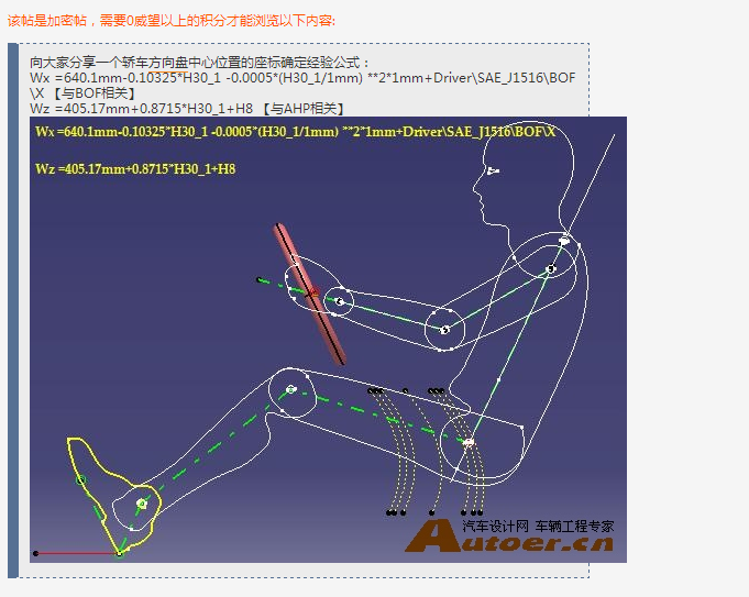

各位大侠,乘用车方向盘怎么布置!!

    右侧为推荐值,其他总布置要求还很多

    leon11 发表于 11-8-2013 20:22
    为什么转向管柱轴线要要通过H点呢,有什么讲究么
    像你二楼说的,方向盘中心Y向若与H点有偏差,有怎么轴线 ...
    当A17不等于0时。。

    dcy3009 发表于 2-2-2013 21:33
    调节范围确定方法:
    正向设计时,根据不同百分位假人双目视野来确定调节范围。
    逆向设计时,使用对标车 ...

    方向盘上平面与zx平面不垂直,有1-2度偏差,不知何故,望哪位大侠告知一下

    有没有知道方向盘中心的经验公式呢?网上似乎能找到IDG的
    不一定要完全通过,但是最好是通过,不然方向盘不在人中心人的左右隔壁不对称了会不舒服

    中心点位置参考附件计算
