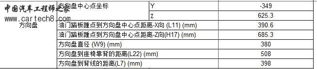

    发表于 14-8-2013 15:28:12 | 显示全部楼层
    参与人数 1积分 +3 收起 理由
