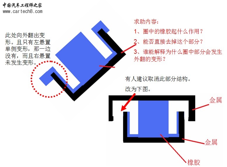

各位大侠,在下的发动机悬置变形,大家都解决不了,关键是找不到原因,能否赐教……
说明
说明
悬置布置
悬置布置

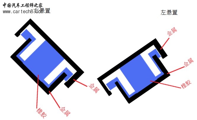

发表于 22-12-2012 20:07:45 | 显示全部楼层
最后两张图片,左边的是右悬置吗?
 楼主| 发表于 22-12-2012 20:16:19 | 显示全部楼层
jdx_2007 发表于 22-12-2012 20:07
最后两张图片,左边的是右悬置吗?
对,这是从前往后看的。
发表于 23-12-2012 10:06:01 | 显示全部楼层
右悬置上翻边也变形了啊

1.圈中的橡胶起限位的作用。在极限工况下,橡胶与上面的金属贴合,增加刚度值。此时,悬置的作用就不是隔振了,而是控制发动机的位置。
2.不能去掉。一是因为没有了限位装置,导致极限情况下,发动机的位移过大。导致发动机其他附件(如管子)超出设计的冗余量等等。二是去掉之后,上金属与下金属在一些工况下,产生碰撞,进而产生噪声。
3.两侧橡胶变形不一样,是根据装车的实际状况和工况设计。 决定限位橡胶块与金属之间的距离的。
图中的示意图有问题,中间大的橡胶块在静态的时候应该与下金属板成一定的角度,而不是垂直的。(跟静压缩量有关)。示意图中左右限位块距金属距离相等是不对的,且距离过近,影响隔振性能。这个车应该不是乘用车,猜测有可能是轻客吧。

发表于 22-2-2013 15:48:24 | 显示全部楼层
支持原创,你可以在目前的状态下进行一下角度的微调,是否沿着变形的反方向设计悬置,这样有载荷后就可以回到原设计位置了
