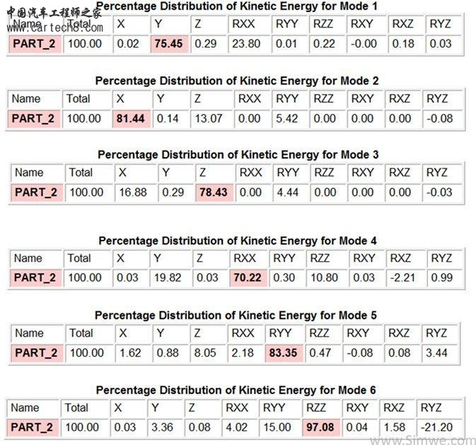

如何进行悬置的解耦分析?请懂的高人,给出具体方法步骤。

很久没做了,简单点说说吧, 国内大部分都是用ADAMS做的,肯定也有别的软件可以,就以最主流的说说吧,其实就是个刚体模态分析,建个模,输入动力总成的质心位置、质量、惯量矩阵等(可以试验给,也可以是设计软件算出来的),设置各个悬置的位置、各向刚度等信息,设定主激励方向,然后解算就可以了,输出结果为6阶刚体模态的频率以及其各向解耦率(实际上就是各阶模态的参与因子),之后可以以悬置刚度为变量,以某向的解耦率为目标设置优化程序获得优化的悬置刚度方案。。。

解耦分析就是通过模态分析,然后根据各种模态类型的能量分布比,观察不同频率里,各种模态类型的能量在所有模态能量中占的比重。但其中一个模态的能量达到百分之八十或者百分之九十以上,说明该频率下,主要产生此种模态类型的振动,于是改善对应类型的振动就行。不过,一般情况下,各种类型的模态会存在耦合,所以解耦分析就是通过各种措施让这种耦合减小,尽量的解耦,即其中某个模态类型的能量比达到特别大。

    用ADMAS Vibration模块可以进行发动机悬置的解耦分析,6个模态的频率和百分比都可以很直观得分析出来的!

    请教一下,悬置解耦过程中,一些坐标下解耦率为负值是怎么回事?这样得到的主振型解耦率是否可信?谢谢

    这个加个绝对值就行了
