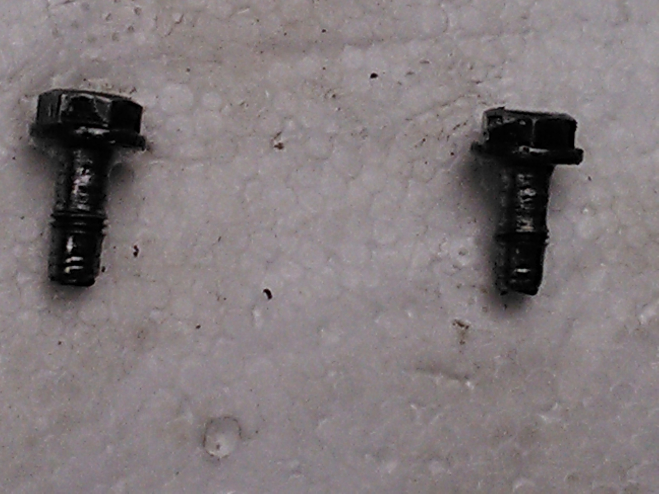

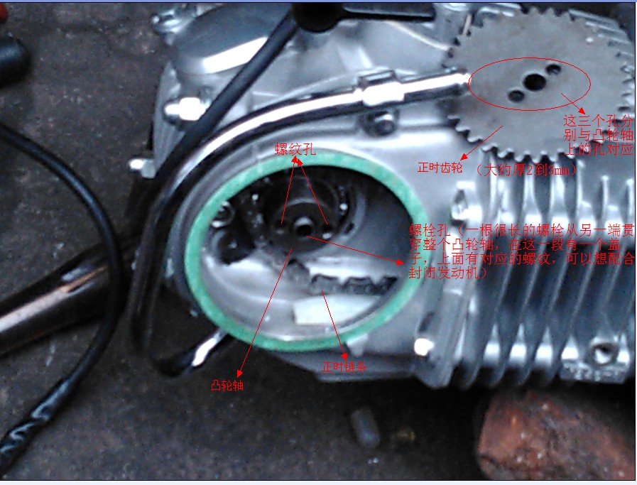

结合上面的图片我在说说具体的情况,发动机是单缸四冲程的(五羊本田125系列的),刚买的新的(只有单独的发动机,没有其他的任何附件),自己自己接好了点火系统,接好油路(还是化油器的供油形式)后,尝试着点了几下火,在点火的时候还在拉油门线(另一个同学),结果油门一下开到最大,发动机转数急剧增大,大约几秒后,发动机熄火了,结果估计大家也猜到了。后来怎么也点不着了。    拆开看了后,正时齿轮都从凸轮上掉下来了,固定正时齿轮和凸轮轴的六角螺钉也变成了如图的样子,(最要命的是凸轮轴里面对应的螺纹孔也都变成盲孔了)那根很长的螺栓上面的螺纹,也全部都破坏了,盖子上面的螺纹当然也损害了,这个发动机就此报废了。
我想请教大家的是:新发动机就这样倒腾一下就坏了,都有哪些具体的原因?1、是当时转速太高(最高转速可达到7500左右),发动机承受不了(这个不太可能)?2、后来注意到正时齿轮很薄,目测就2到3mm吧,如图所示,是不是当发动机转速很高的时候,这个很薄的齿轮发生了一定的扭转,从而导致这个齿轮和凸轮轴之间产生了相对运动,由于转速很高,在很短的时间内让起固定作用的两螺钉失效,而造成的问题?  3、两螺钉根本就是不合格品,在强度上有先天的不足?  4. 操作不当而造成的问题,在损害之前,发动机有多次点火的过程,但都因油路没有连好,点火没有成功。  以上只是个人猜测的种种原因,希望高手能指点迷津,感觉这个发动机坏得太令人匪夷所思了。

明显螺栓不行啊,螺栓轴向上的强度是很大的。估计是螺纹热处理不到位,反正就是螺栓有问题。

螺栓没拧紧哦

新出厂的发动机,都没有动过的,这个可能性很小

没有什么不可能的。按正常的设计思路,即使正时齿轮发生掉齿,也不能让螺栓发生滑丝而出现正时齿轮脱落。
