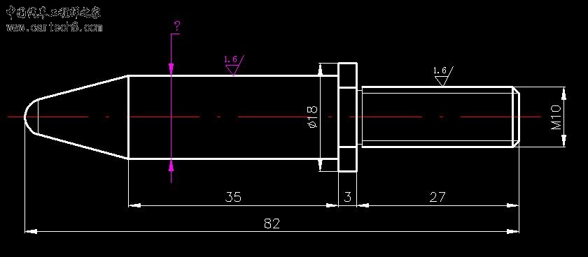

请教各位:
白车身焊装夹具的定位销硬度一般需要达到多少,用45钢?
定位销工作面的粗糙度和直径公差该取多少?比如工作面是与M8的螺母配合。
图中洋红色部分。谢谢

    想想这方面我还是蛮有心得的,做过机械设计,机械加工工艺。
    首先硬度的问题:这要区别对待,首先要看销用在什么位置,如果是车身总拼线、地板自动线,销要承受的作用力较大,摩擦力自然不一样,这时候材料通常选用合金钢,比如40Cr 或者35CrMo,销要做热处理,一般调质+渗氮处理,硬度可以达到hrc50-60。之余一些分总成上的销可以考虑用45号钢。
    粗糙度:一般销子都要求用磨床加工,可以表面粗糙度可以给到0.8,公差要求在上差为0,下差-0.05,建议把销比孔小0.1-0.15。

    定位销的直径一般比定位孔小0.1-0.2mm,材料采用45#硬度为HRC40-45,表面镀鉻或40Cr,硬度HRC40-45,表面粗糙度为0.8

    建议可以参考一下MISUMI的型录标准~一般国内厂家都够用了.上面有夹具专用的定位销~
