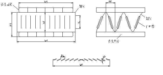

    我是汽车空调行业的,应该是热交换行业的一个小小类了。大学学机械的,毕业就进入这个行业,从制造工程师开始职业生涯的,虽然是这个行业的,但不是做冷凝器的,想学习汽车空调系统,冷凝器就难倒我了,自学过传热学,热力工程学(书没看完),流体力学没碰,看一些冷凝器设计的书时,百叶窗翅片的结构图示,有些疑惑,如图请指教!
    就是第三个图,百叶窗角度αL=27 °,为什么呢?我们厂有冷凝器的,应该和多孔扁管垂直,和第一个图一致。我买一本汽车设计的书,上面也是这样画的。
    文章来源一片毕业设计上,ht不给发tp://wenku.baidu.com/啊view/e0e070601ed9ad51f01df2d8.html,设计过程我花了三个月看传热学和热工,大致我看懂,非常感想老鹰的关注,谢谢!
    冷凝器选用平流式结构,多孔扁管截面与百叶窗翅片的结构形式及尺寸如下图所示:翅片宽度wf=16mm,翅片高度hF=8.1mm,翅片厚度δF=0.135mm,翅片间距pF=1.4mm,百叶窗间距pL=1.1mm,百叶窗长度lL=6.5mm,百叶窗角度αL=27 °;多孔扁管分六个内孔,每个内孔高度为1.2mm,宽度为2mm,扁管外壁面高度为2mm,宽度wT=16mm,分三个流程,扁管数目依次为10,6,4。取迎面风速为va=4.5m/s。

    你既然是热交换行业的,汽车上的热交换器就这几种,蒸发器,冷凝器,暖水箱,增加换热效率的方式大概都差不多的,百叶窗结构就是这样的,你是哪里不明白呢
    发表于 7-11-2012 13:11:32 | 显示全部楼层
    百叶窗是翅片的一部分,你说的垂直是翅片垂直,跟百叶窗的开窗角度是两回事

    开窗角度跟换热系数有关系,
    基础知识要看,但建议不要死看。建议多看看其他人的设计理念。

    开窗增加涡流,进而增加热传递。应该传热学上有写,要看大部头的,不过就看开窗的那部分就可以了,^_^。
