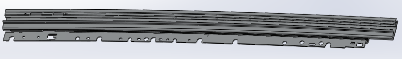

各位大侠:
       请看附件的图片,图中一折弯料,并且上面是有孔和槽的加工,现想请问各位大侠觉得这个工艺路线应该是先折弯后加工还是想加工后折弯呢,如果用solidworks出图的话又是怎么出呢?请大家指导一下,这问题我困惑好久了

从图片上看,你这个是弯的吗?

是的,有遇到过这类产品吗?

折弯的话,一般都是先冲孔,再折弯吧。

如果是用软件出图的话呢?应该是怎样?

这应该是冲压工艺把,冲压当中一般应该是先成型后冲孔,也就是先折弯在加工。

应该弄个3视图再加些不同角度的轴视图,让大家把细节都看清楚才好分析工艺
