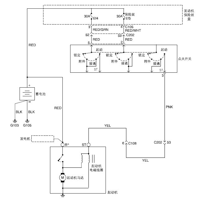

发表于 7-11-2012 16:30:59 | 显示全部楼层
发表于 7-11-2012 16:32:51 | 显示全部楼层
看一下上面的电路图。一般上应该是电路的问题
发表于 26-2-2013 20:34:38 | 显示全部楼层
看一下钥匙门给起动的那根去哪里  就找它
