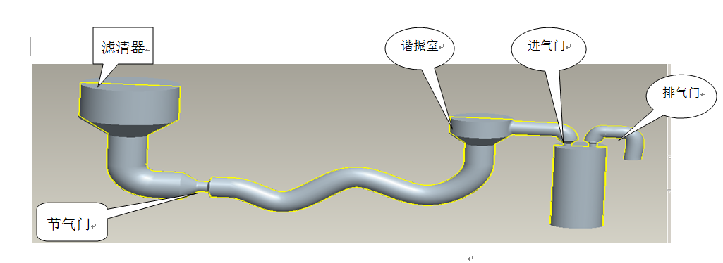

    下图是简化的节气门截面积和进排气门截面积(在proe上可参数变化),进气过程主要是受到这两处产生节气损失和影响进排气能力。当节气门流通截面积小于进气门流通截面积也就是汽油机的中小负荷时节气门成为影响进气的主要方面,当中大负荷时节气门流通截面积远远大于进气门流通截面积影响进气过程主要是进气门。
,   a, 百思不得其解
产生波要有震源。在进气道中有喉管效应和进气门关闭时形成一个反冲气流,这个反冲气流的大小与进气管中气体的状态有关(转数、流速、直径、密度、容积、温度、压力、空燃比等),对气体动力学知之甚少就用白话解释一下这个反冲气流的内涵;气体在流动过程中遵循质量连续方程和动量连续方程,同时还有自身的内能使得气体分子无规律运动,当高速流动的气体分子被进气门阻挡产生一个方向相反的运动,会碰击向前或者杂乱无章的分子使得动量发生传递,传递后各自的动量和方向均会发生变化,前进气流的分子动量又会传递给反冲气流的分子动量,它们的集合达到平衡就是反冲气流的距离,也就是所谓的进气道波长。还在补习气体动力学,知识匮乏等有解在续。
