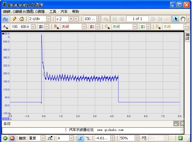

下图是汽车原来起动机的电流;断开了凸轮轴传感器。

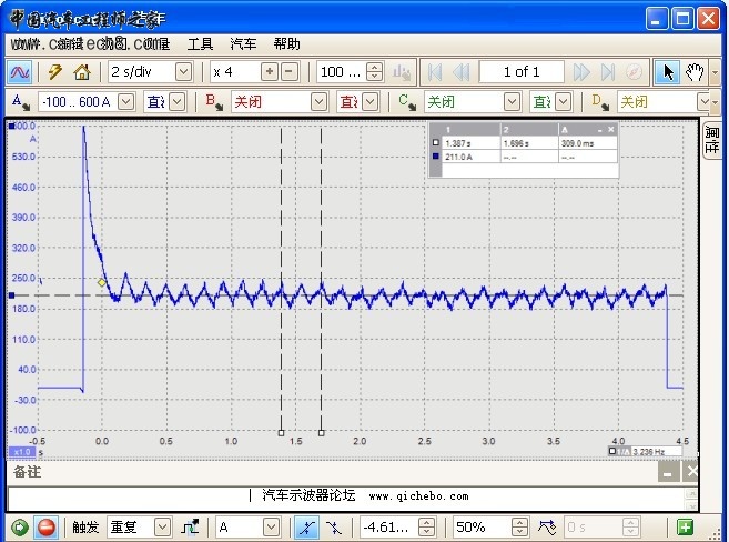

下面也是原来的波形,只不过将波形放大了和使用了标尺测量。

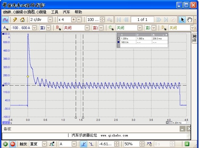

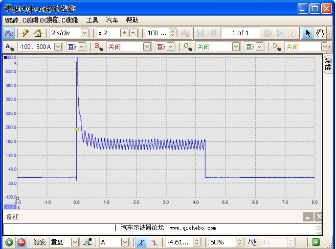

更换了新的起动机的波形,如下图
又放大它
新起动机的波形显示非常完美。不但摇转速度从194 rpm增加到291 rpm,电流也从211安培降到165安培。这意味着更换新的起动机,可有更多的能量供给其它汽车系统。新起动机的波形看起来也更加干净。
