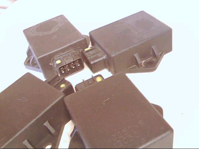

     楼主| 发表于 18-10-2012 15:50:11 | 显示全部楼层
    注意观察第一个视频,点火电流到400MA时不升反而下降,这就证明它的点火能量下降了,车手反映
    加速时突突就是这的原因,越在高速时点火时间越短,增强点火电流可以提高点火能量。
    从某种意义上来说,国内有很多点火器存在功能障碍,这不同于国外的限速,车友们不要误解成点火器有设置限速。
    图为功能优化后的华洋T6和正林NC点火器
