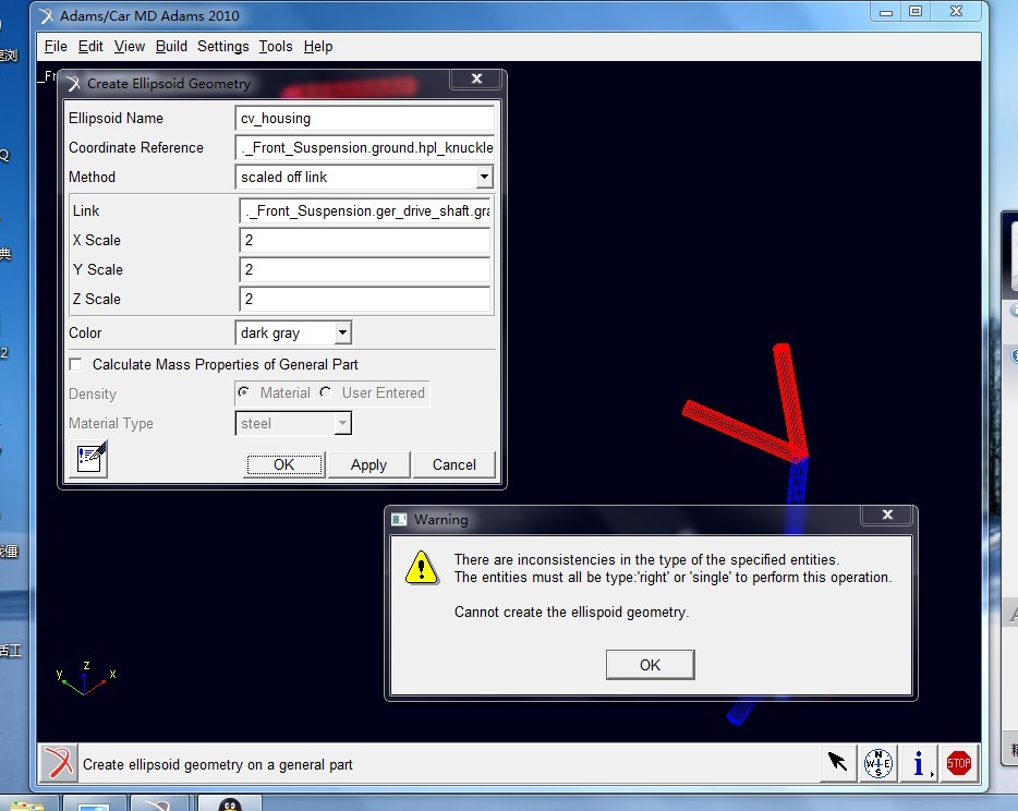

创建几何体时出现下面的错误提示怎么解决?谢谢!

好像是选点的问题。教程里面输入p2这些对称点时,图中是有两个点出现的,选择的时候,只能选择一个。比如输入以后是两个p2点,你只能选择左边那个或者右边这个p2点,否则就要出现这个错误。

    发表于 8-9-2012 10:51:16 | 显示全部楼层
    建模时一般都建在左侧,右侧直接镜像生成的,你检查一下是不是几何体之前的哪里LEFT RIGHT SINGLE 不一致  应该都是左侧的
    发表于 13-9-2012 22:41:59 | 显示全部楼层
    这个做的应该是BMW-X5的那个实例吧?我当时做时也遇到这个问题了,当时好像就把第二栏的hpl改成hpr就行了,当时虽然做出来了,但还是不理解为什么要这样改,因为一般建模硬点不都选左边(左右对称时)的吗
