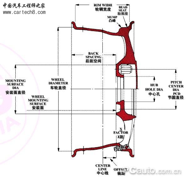

因车后轮出现夹击石子的情况,发现后双轮之间的距离很小,个人认为是偏距不合理,所以需要调整偏距。
偏距:轮毂的偏距是指轮毂的安装孔内侧面(固定面)到轮毂中心线的距离。

根据你的轮胎型号查下GB2977看看双胎间距合适不。。一般来说没法调。都是焊接的。除非让厂家给你做

可以选择合适偏距的轮辋来调整双胎的间距

偏距是不可调的 因为钢圈的轮辐和轮辋是焊接在一起的
想改变偏距只能重新买圈 你这个圈肯定是车桥公司和钢圈公司没有很好的衔接 造成的设计失误

1、保证板簧与车轮距离,别间距调整了,与板簧近了。2、双胎距离符合国标。

    对于已有的钢圈,偏距肯定是调不了的。要么重新买偏距大的钢圈,但也需注意5楼说的问题。另外若不好买钢圈,就更换宽高比小的轮胎,呵呵
