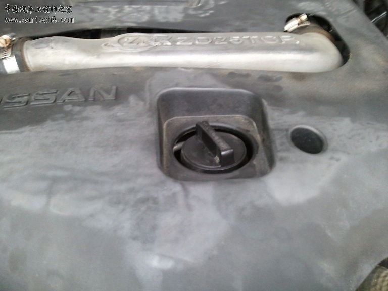

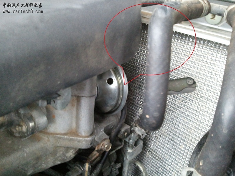

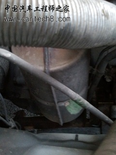

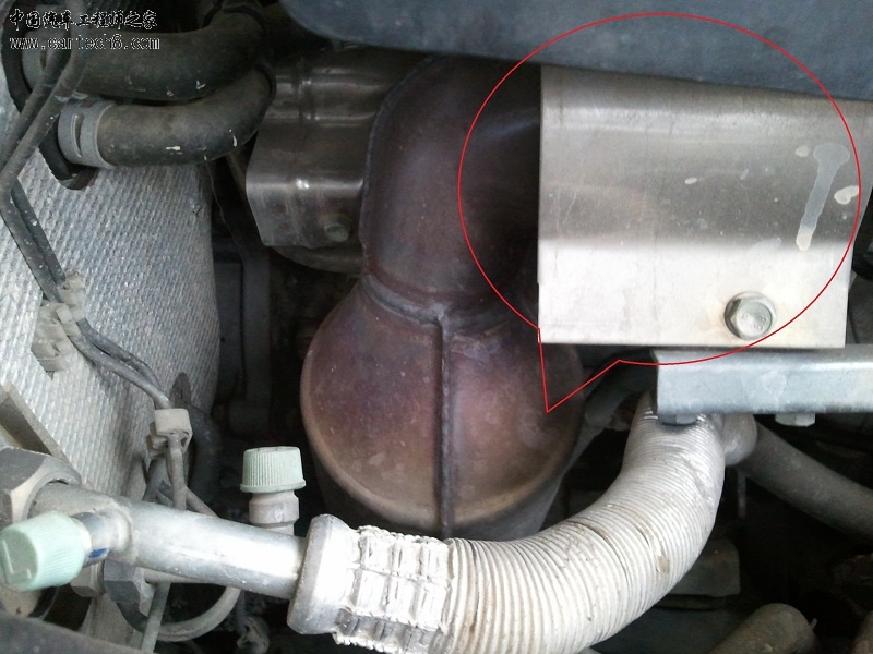

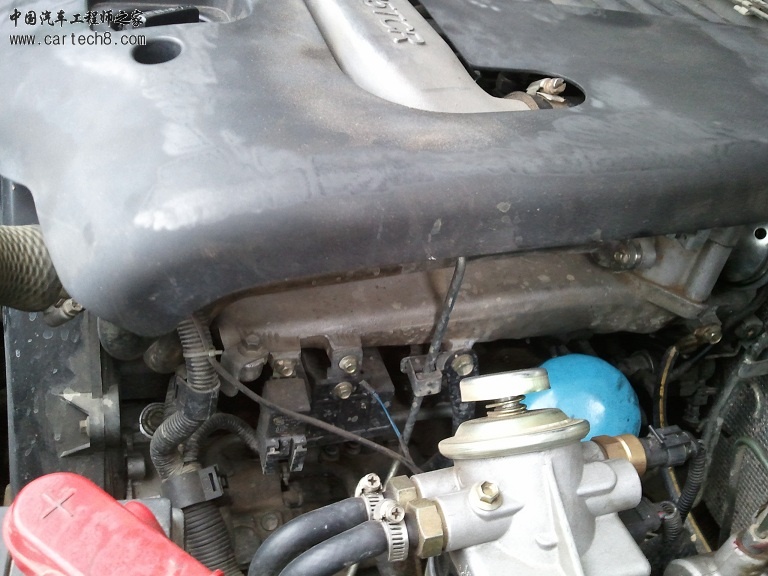

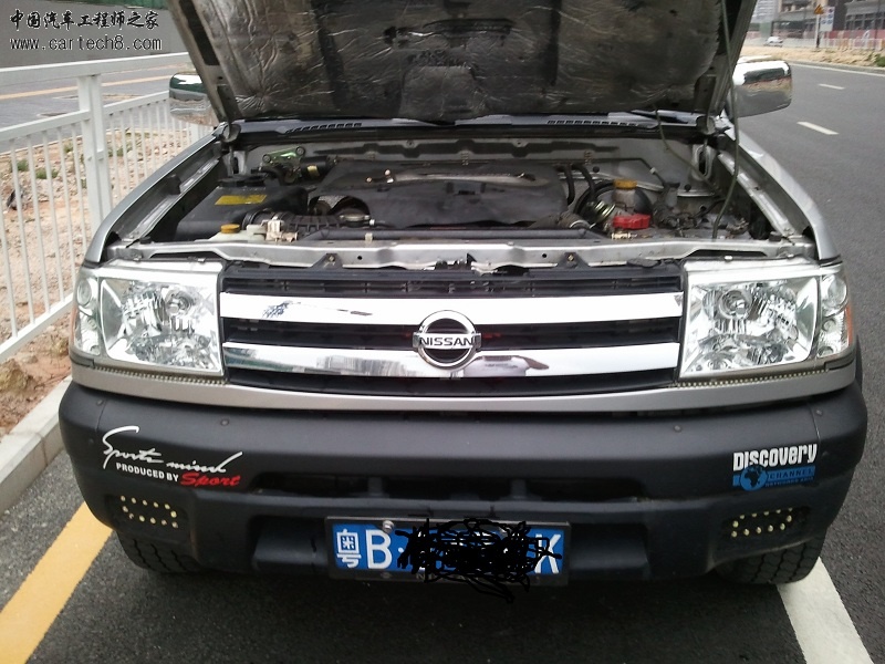

本人开是四驱皮卡的ZD25发动机。在4S店看好像跟两驱和柏拉丁有点分别。发动机一直保养良好,但在去年四万多公里加错柴油后修过一次油嘴! 现在已跑了七万多了。最近发现发动机声音变大打开加机油盖后内部压力很大连机油也喷出来了! 请问如何解决?还有本人对发动机了解不多,请问相片中的是否三元催化器? 可否用打点滴方法去清洗?还有右方是什么昨天换机油时有点油脂? 叫修理厂用化油器清洁剂洗过了.急希望各位帮忙解决。 最近感觉废气味道大了点。昨天换机油前从后镜还看见一下黑烟。但都修理厂试就没有了。有什么方法可以通过年审拿到绿标??  谢谢各位大师傅帮忙

    你的车不烧机油吗?不烧的话把油头上的回油管拆下来【有点不好拆容易拆断了回油管】看看回油量的大小可能是油头坏了

    检查废弃再循环阀.....检查进气管积碳是否多....或者喷油器在检查一下....
    是三元催化器
    或者咨询河南奇骏4S店

    第一张图片位置是EGR废气再循环阀,你发现的油会从这里漏出,不处理会造成三元催化器的堵塞,喷油嘴的早期损坏!可以先将你的曲轴箱通风管从增压器的前面拔出,将原来的空堵上!拔出的管子接在空气滤芯器的下部不过要改装一下的!说实话就是发动机的设计缺陷!有可能是发动机的故障。你现在才出现,我的3万公里就出现了,4S更笨!无法解决,还在沟通中,回复我说质保内负责维修,这些不是故障!现在怀疑是发动机的活塞环或是气门油封出问题了!我自己在想办法测缸压才能知道!相关图片在我的QQ里、、、、、
    你的第二张图是消音器,三元在车子底下才能看到!
