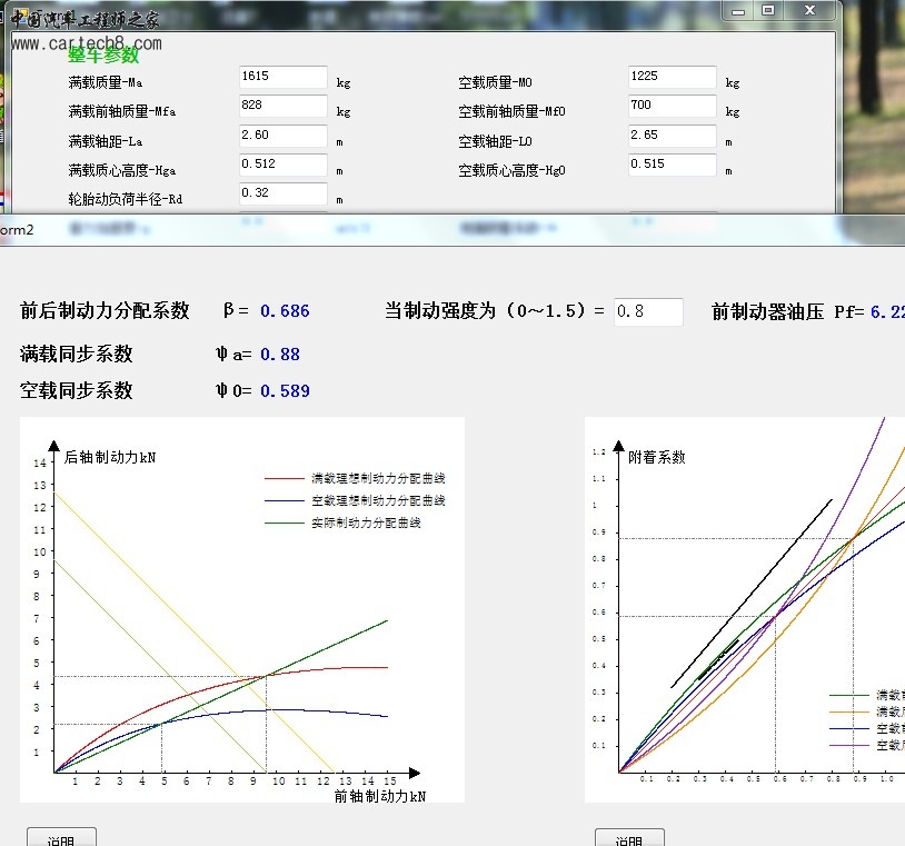

    很久没上论坛了,最近用到这个程序,又把它完善了一下,给大家分享一下。

    我边学边做的小程序,做了一个星期只完成了一部分,发来给大家分享一下。

    我这个是用C#编写的,直接解压就能使用,如果不行请先安装net FrameWork。
    今天又更新了助力器部分,由于对助力器分析的比较少,下次还需要优化一下,不对的地方还请指正。本来想等报告输出这一块一起加上再发布的,但最近其他的事情较多,还没来得及学习C# 的文件输出方法,有兴趣的再等等!
