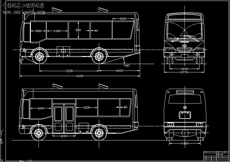

自己用心画的小型公交车的车身CAD图 请指教啊

    发表于 21-5-2012 23:32:33 | 显示全部楼层
    侧视图有天窗,前后试图没了?整车姿态呢?车轮静力半径?感觉轮胎小了,可以根据国标查查。后视镜呢?车高呢?小型公交车满足国家城市客车标准了吗?,个人意见仅供参考

    发表于 21-5-2012 23:34:10 | 显示全部楼层
    不过造型还可以,再修一修
    发表于 24-5-2012 14:06:49 | 显示全部楼层
    乘客上下车的门不应该在左边吧?
    我是外行,瞎猜的~
    发表于 30-5-2012 17:46:03 | 显示全部楼层
    楼上说的是     这是符合安全要求的     因为咋们都是右侧行驶    从左边下车太危险了
    发表于 10-6-2012 08:22:39 | 显示全部楼层
    那个小轮子“压得”太憋了,有点超重啊
    发表于 19-5-2015 10:25:40 | 显示全部楼层
    乘客门应该是错的 在右边吧
    发表于 22-5-2015 10:42:09 | 显示全部楼层
    车长超过6米不好,6米是个坎,跟驾驶证有关
    发表于 22-5-2015 10:43:17 | 显示全部楼层
    前轮距太小,实际做车不美观

    发表于 26-5-2015 22:59:36 | 显示全部楼层
    地面线,从图上看,缺少空载地面线。

    发表于 12-6-2015 13:57:42 | 显示全部楼层
    后悬太长了   后悬跟轴距有比例要求

    发表于 17-3-2016 21:40:49 | 显示全部楼层
    画的不错,楼主赞一个

    发表于 22-3-2016 15:27:35 | 显示全部楼层
    后悬有点长,离地高度没有表,不知道接近角和离去角是否合适
