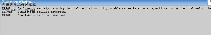

adams仿真时出现这样的提示怎么解决?

 楼主| 发表于 17-5-2012 23:54:37 | 显示全部楼层 |阅读模式
未命名.jpg 我是用catia装配好之后导入proe用x-t的格式保存,之后导进adams,但是在仿真时出现 初速度 的问题 ,请问大家怎么解决。谢谢大家了

    发表于 19-5-2012 19:43:57 | 显示全部楼层
    应该要定义下构件的材料属性
     楼主| 发表于 21-5-2012 18:26:36 | 显示全部楼层
    施主不凡 发表于 19-5-2012 16:14
    亲,求教下,我现在也是遇到这个问题......
    我在进行 翻转于运动时 进行了布尔操作
     楼主| 发表于 21-5-2012 18:27:24 | 显示全部楼层
    yiz 发表于 19-5-2012 19:43
    应该要定义下构件的材料属性
    嗯 这个我定义过了

     楼主| 发表于 26-6-2012 17:26:07 | 显示全部楼层
    yiz 发表于 26-6-2012 13:43
    那应该没问题,请问你最后问题是出在哪里
    我是catia导入adams,零件比较多,所以应该先布尔运算一下
    发表于 26-6-2012 13:43:25 | 显示全部楼层
    qm1234 发表于 21-5-2012 18:27
    嗯 这个我定义过了
    那应该没问题,请问你最后问题是出在哪里
