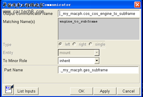

驱动轴在前悬架上激活,后悬架取消激活,装配后仿真无法运行啊。真心求教。怎么变成前轮驱动,整车也没有驱动力分配的参数设置。。。
另外这写testrig都是干什么的 。。求解。。

以前用自带文件修改的模型装配上,仿真出错,车走发动机不跟着走,是不是模版里连接出了错误。现在用powertrain的模版新建了个模型(没修改连接,还没研究,还不知道怎么改),选择了front,装配进去还是不行。起先以为是反转了,因为有警告显示车速是负数,修改主减速器传动比为负,也还是不行。

问题解决了,需要在前悬架模版增加一个信息交换,果然是模版问题。
