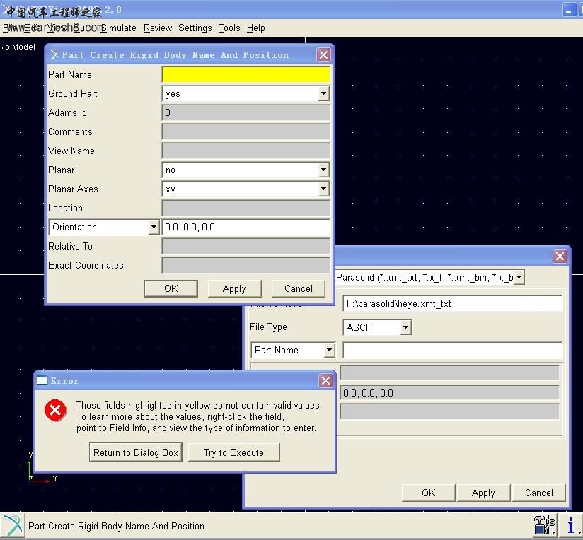

将solidworks 把零件另存为*.x_t格式,重命名为*.xmt_txt格式,导入adams时,重命名part name 这一行出现问题。不会改名字。输入part_1之类的文件名都会出现error

先建零件后导入就可以了吧。
发表于 13-5-2012 23:28:29 | 显示全部楼层
为什么要重命名,直接X_t不就行了么。。。。一直是这么导入的。。。
关于零件名,右键PICK一下就好了,大不了在把以前PART的几何体删除

嗯,我试试,谢啦......

    导成*.x_t直接导入就好了
