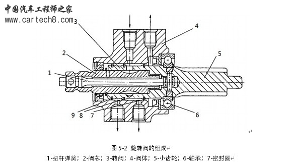

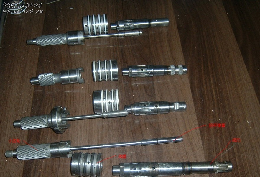

看了陈家瑞第三版的《汽车构造》,貌似转阀的图(下图)不太准确。好不容易找到了产品图,分享给大家,希望搞转阀的人能清楚里面的构造和配合。
阀的结构
转阀产品图

    这个是液压方向机阀组件
