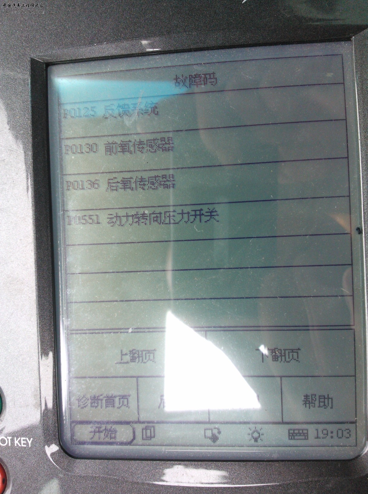

你好,我的故障也是P0125,换了节温器仍旧不行,消除故障码后怠速正常,但是差不多10公里后就会再现,经测数据流,列1加热氧传感器1和2都是0V ,列2氧传感器1和2都正常,车型为三菱戈蓝,4G69机头
发表于 9-9-2013 16:34:51 | 显示全部楼层
这是故障码
 楼主| 发表于 9-9-2013 23:34:57 | 显示全部楼层
量一下氧传加热器阻值。

发表于 18-9-2013 14:04:40 | 显示全部楼层
燃烧的热情 发表于 9-9-2013 23:34
量一下氧传加热器阻值。
师傅已经量过氧传感数值,本车前后共4个氧传感器,除列1外均有数值,列1电压为0
