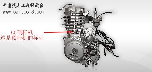

CG 顶杆机顶杆发动机配气机构只要由 气门摇臂,挺柱,下置摇臂,和凸轮轴构成,凸轮机构在曲轴箱内,这样的形式叫OHV,也就是下置凸轮式发动机,是一种比较原始的结构,其优点是结构简单可靠性高。缺点是配气机构是往复运动,外加机件质量大,高转惯性大,极高转速工作下挺柱会因为惯性跳离摇臂,产生哒哒的噪音,所以这种形式的发动机不适合相对高速运转。
CB 链条机发动机配气机构主要有时规链,链轮,凸轮轴,气门摇臂,链条张紧器,小链压条等构成,国内小链机一般都是OHC型(顶置凸轮轴)也有少数DOHC的(双顶置凸轮轴) 因为凸轮轴转速必须是曲轴的1/2,所以通过时规链条带动凸轮链轮完成动力传递和减速。这样的形式优点是配气机构的重量小,运转惯性低,适合相对高的转速工作,噪音小。CB机和CG机对比和今后发展的去向顶杆式配气机构(CG机)工作原理:曲轴正时齿轮与凸轮轴齿轮相啮合,当发动机运转时,曲轴旋转,曲轴正时齿轮带动凸轮轴齿轮旋转。凸轮轴随凸轮轴齿轮转动,使得凸轮从动件(下摇臂)随凸轮曲线的起伏而摆动。下摇臂的摆动,使顶杆上下运动,再通过气门摇臂的传动,使进、排气门按凸轮型线的规律打开、关闭。
      凸轮型线:因为进、排气口的空气流量与气门升程成正比。气门升程越大,气门开度就越大,气门流通截面的面积也就越大,空气流量就越大。而凸轮的曲线高度变化即可控制气门的升程,从而控制气缸不同工作阶段时的进、排气量。因此,合理的凸轮型线对发动机的工作非常重要。
      工作特点:配气机构中,顶杆作往复运动,运动惯量大。在发动机高速运转时,顶杆以每秒几十次的高速上下运动,对下摇臂、气门摇臂形成冲击,产生冲击噪音。另外,高速旋转的曲轴正时齿轮与凸轮轴齿轮之间也会产生啮合噪音。发动机转速越高,这些噪音也越大。顶杆对下摇臂和气门摇臂间的高速冲击,致使它们的接合面磨损很大。高速往复运动的零件产生很大的冲击载荷,加剧发动机零件间的磨损。发动机运转不平稳,振动较大。由于顶杆等部件往复运动,产生的惯性力作用在气门摇臂上,在高速时将导致气门关闭过迟。进气门关闭过迟,将造成混合气倒流,压力损失。排气门关闭过迟,将造成可燃气泄漏,油耗上升,排放废气增加。由于凸轮轴位于下部,凸轮与摇臂之间的传动零件过多,配气机构的刚性较差。在发动机运转时,这些零件在周期性作用力下产生变形及振动,使得气门的运动规律发生畸变,气门的开闭时间与幅度相对于凸轮型线产生了偏差,发动机的配气相位不准。将导致功率下降,油耗增加。
      时规链配气机构工作原理:固定在左曲柄上的链轮随曲轴旋转,通过链条带动凸轮轴链轮旋转。凸轮轴的旋转,使气门摇臂上下摆动,控制进、排气门按时开闭。特点:摩托车发动机高转速化是摩托车的发展方向,因为链条式配气机构高速性能优越,所以现代高速发动机大多采用此种结构。凸轮轴布置在气缸盖上,凸轮轴与气门之间传动零件数目少,配气机构刚性好,配气相位精确。链传动的工作噪音较小。因为链条及链轮均作旋转运动,所以冲击载荷小,发动机运转平稳,震动也小,在高速状态下,此优点更加突出。但由于链条高速运动,因此要求链条有很高的制造精度。

补充一下:顶杆机的优点,有劲,后劲足,耐用,保养的好,十年无大修,易保养,日后维护费用低,配件通用性很强,国内顶杆机的配件几乎都可以通用,缺点就是提速慢,噪音振动大,再说链条机,提速稍快,噪音和振动小,油耗稍小,但不明显,缺点就是配件多为专用,后劲相对不足,日后维护费用稍高,像五羊本田的顶杆机做的最好,铃木的链条机做得最好,特别寿命长。

不过顶杆还是有一个非常好的特点,配气机构磨损后配气时间的中心点不会变,如顶杆过度磨损的话,对于进气门来说,只不过是进气延迟,而关闭时间又提前,但是这样只是影响发动机的性能,而不会导致无法工作。而链条机一但链条磨损过度,就无法工作了,因为链条一但拉长,进气门打开会延迟,关闭也会延迟!
