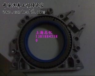

急!新普桑拆曲轴后油封忘记做记号了,有谁知道那个信号齿轮怎么对记号。
发表于 25-2-2012 12:41:20 | 显示全部楼层 |阅读模式
现在买了新油封但不知道怎么对那个齿轮。齿轮上有个小孔是对记号的嘛?要对哪里??

后油封是这样的  要怎么对记号
发表于 26-2-2012 14:07:40 | 显示全部楼层
一缸上止点对这记号

应该是那眼,对中油封架子上的那个眼吧,就是上图那朋友说的,架子上他旁边有个小坑应该对着吧,我记得第一次也没注意最后就这么对的,对的时候把曲轴转到一缸上止点。
发表于 30-3-2012 16:12:43 | 显示全部楼层
一缸上止点   对准后油封楼上图中的那个记号

本帖最后由 一览众山小 于 31-3-2012 11:25 编辑   q/ L; n! f9 H5 ]: r' ~! D$ `) R
, O$ g" J" u5 U  t
对右下角的小眼     不是图的位置 逆时针转一下% U) t+ v) D5 ?: N% [( [
   就是有点凹的那个小坑
