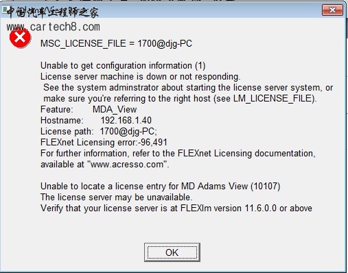

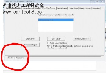

    发表于 26-2-2012 19:59:39 | 显示全部楼层
    按照个人经验,出现这样的问题,其实可能性蛮多 的,
    我反复的在我win7 32bit和64bit系统装过2010,
    现在也装上了2005 r2(因为学校这个版本)
    都可兼容运行,(共用2010的license就行)
    最早的问题是java,
    确定安装java后,我的2010比较好安装了,一般不出错,
    后来2005倒是有点难搞定,
    最后去注册表更改了2005的license文件路径,就OK了
    以下是32位系统adams的注册表路径,别的版本的adams也在这里,
    按下面更改路径试试
    [HKEY_LOCAL_MACHINE\SOFTWARE\MSC.Software Corporation\MD Adams\15.0.0]
    "LicenseFile"="......\\flexlm\\license.dat"(引号内改成flexlm中引用的license路径)
     楼主| 发表于 24-2-2012 15:42:40 | 显示全部楼层 |阅读模式
    adams安装完后,打不开,如图:[img]
    发现可能是证书问题,按照网上教程,在证书那里不能stop,如图:http://www.cartech8.com/data/att ... fp42w4xglwh95b4.jpg[/img]
    不知道是不是之前安装了很多次但都失败的原因,因为网上说注册表有影响,但删完注册表中的adams再重新安装还是不行。昨晚一个同学在win7 32位上安装成功,宿舍的另外一位64位也行,我自己在别人的电脑xp系统上也是。请问出现上面这两张图片是什么原因造成的,求高手解答,小弟不胜感激
