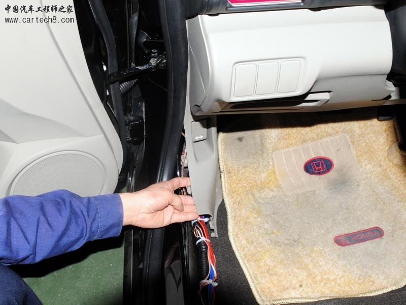

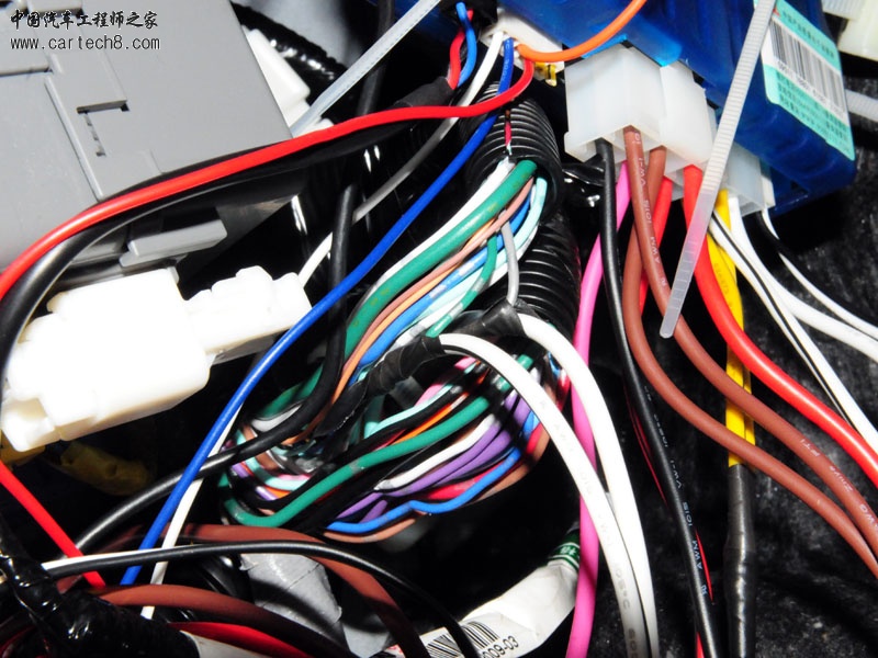

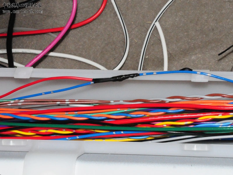

06、行李箱检测线接左踏板线束的(蓝色)线

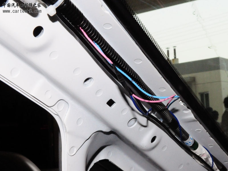

05、边门检测线接A柱(粉红色)线

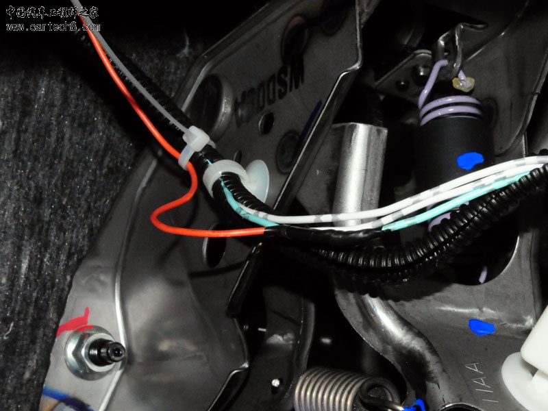

04、刹车线接刹车开关(浅蓝色)线

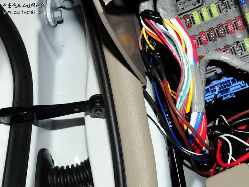

03、转向灯线接保险盒线束的(蓝色)和(棕色)线
02、此车中控为负触发,在保险盒线束内(绿色)是开锁触发线,(灰色)是关锁触发线
01、保险盒线束中长电+12V(粗白色)线,ACC(粗蓝色)线
