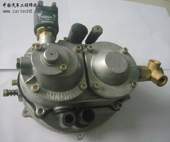

一、        减压器简介
1.        外观形状
2.        结构特点
1、采用pilot system衡压供气专利技术,保证在任何条件下输出恒定压力的天然气;
2、三级减压,可将最大压力为20MPa的CNG压力降至常压;
3、使用范围广,可适合排量在0.5—18L之间的发动机的供气需要;
4、双出气口结构,便于安装;
5、设有过压保护装置;
6、设有储气瓶内压力过低时,保证怠速稳定的装置;
7、设有辅助怠速调节装置,消除在高速转弯时可能的熄火现象;
