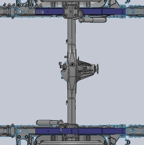

有一小巴,后悬架整体桥式,减振器左右布置不对称,如图。大家都知道斜向布置减振器的优缺点,但是这种左右不对称斜向布置还是非常少见的,左右受力也不均匀。请问各位这种布置有何优缺点? 捕获.JPG

也许是布置空间的问题吧。
见过一个卡车的不对称布置,当时感觉是由于布置空间问题。
由于大部分减震器的阻尼和速度有关,不是位置相关的,而且一般布置角度不太大,产生的水平方向力有限对车辆性能应该不会有什么影响

有没有可能是防止共振呢

    防止共振异响的

    记得曾经看过一个文献说是这种布置可以减弱扭力转向

    这种是点对称布置啊,可以抑制一定程度的轴转向。

    也行还是空间占更大的可能吧。毕竟无论有什么优点,这种方案还是少的。
    另外,减振器还是尽量直立更得其作用发挥。
