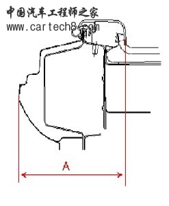

    发表于 20-12-2011 10:28:03 | 显示全部楼层
    一、门槛距离地毯,小于80mm
    二、门槛G点到CVW地面线,小于430mm。但一般的车都是380左右。
    三、楼主所说的H点到门槛外面距离,我以前也是这么觉得的,但最近做一项目发现,门槛宽度更能直接影响这个上下方便性。如图中的A,经研究得小于240mm.
    四、还有个就是方向盘下端至大腿中心线的(70-90),也可以用方向盘下端至座椅包裹物的距离(180)
    五。A柱的斜度不要太大啊,这个与造型有关啦。不然会碰头的。
    六,其他的如门洞上端离地啦,门开度啦,等,
    19-6-2015 14:44
    发表于 20-12-2011 10:29:33 | 显示全部楼层
    一、门槛距离地毯,小于80mm

    发表于 3-4-2013 19:35:07 | 显示全部楼层
    影响上下车方便性的因素有L18,L19,门槛(空载)高度,方向盘(设计位置)与座椅型面的距离,还有就是 门洞宽度,车门开启后上部通道宽度(前后),车门打开后于立柱之间的距离,K值(车门上缘与门槛之间的间距,一般意义不大),α(B柱倾角)。
    其中比较重要的有:L18一般要求大于400mm,但实际中可能达不到这个大,一般350mm可以接受,至于L19一般只要求大于 250mm,门槛高度(参考对标车型),方向盘(设计位置)与座椅型面的距离要求至少250mm,车门开启后上部通道宽度(前后)>600mm,车门打开后于立柱之间的距离  前>700,后>600,
    至于lz说的H点(应改为R点)到门槛的最外侧距离对于上下车方便性影响不大,因为对于最新GB7258规定座椅宽度,而座椅设计时与立柱之间的距离有要求,而此距离就决定于门槛的宽度,此时影响这个就是造型了。
