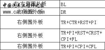

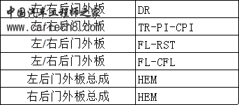

    发表于 18-5-2014 02:02:20 | 显示全部楼层
    车门外板单件,4个工序,总成的话在另外加扣合工序;侧围是5个工序。

    发表于 21-3-2016 17:14:32 | 显示全部楼层
    车门外板一般3工序,侧围4工序,当然侧围也有做3工序(马自达)和5工序的(大众)。
    18-5-2016 18:04
    发表于 14-5-2016 04:07:49 | 显示全部楼层
    四门外板件基本都是三道序,形状比较简单,侧围基本上三厢车都是四道序,两厢车可以做成3道半,意思就是最后一道序是左右公用的。
