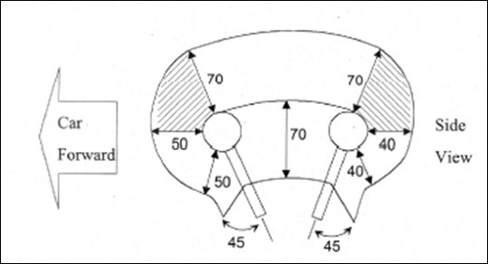

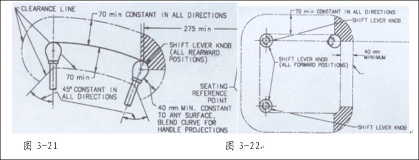

换挡手柄的空间校核:
如图3-21和图3-22,手刹在前后左右的调节范围内,需要考虑手的操作空间,在该范围内不能布置其它相关零部件;其中往前的间隙要求大于70mm,在布置副仪表板的其它相关零部件时,要注意检查:静止的零部件与换挡机构之间的距离至少要有10mm,运动件与换挡机构之间的距离至少要有20mm,线束拉线等件与换挡机构之间的距离至少15mm。file:///C:/Documents%20and%20Settings/Administrator/Application%20Data/Tencent/Users/231504261/QQ/WinTemp/RichOle/MK%P3O5V8IGJ6L3KH}C}UY0.jpg
发表于 26-11-2011 21:29:35 | 显示全部楼层
换挡手柄的空间校核:

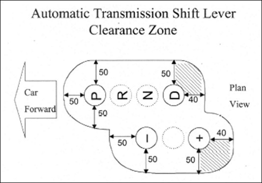

其中自动档与手动挡的有些区别,具体见下图(尺寸单位为mm):

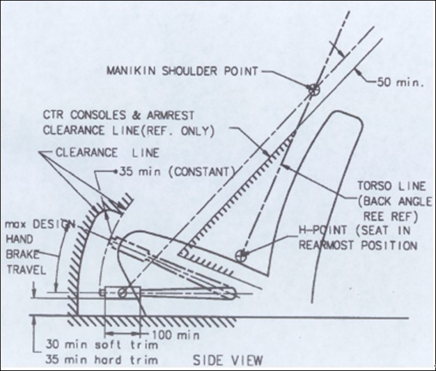

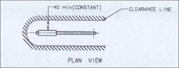

手刹手柄的空间校核:
手刹两侧的空间要求在40mm以上,前端的空间要求在35mm以上,手刹下表面距离副仪表板表面间隙35mm以上,如图3-23;
