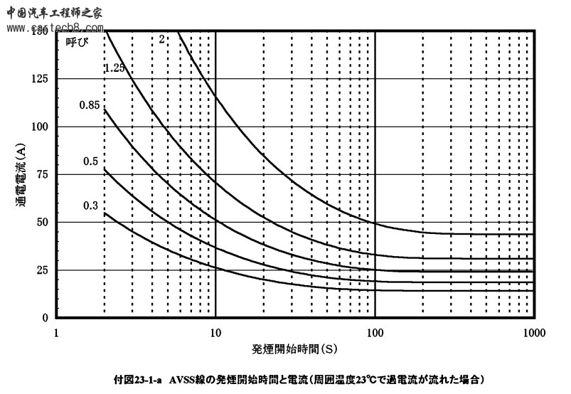

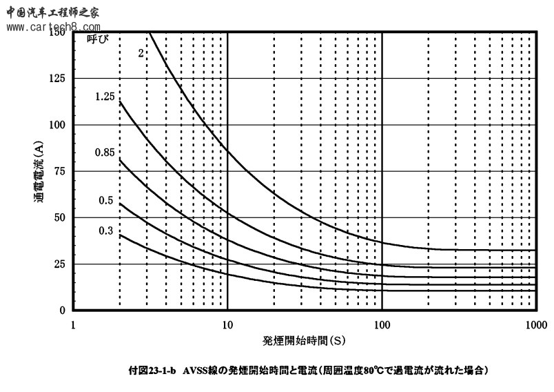

    这是AVSS电线分别在23℃和80℃环境下下的发烟曲线:
    http://cartech8.com/forum.php?mod=attachment&aid=NDcwMTIxfGE3NDE3MDE0fDE3MzY5NDYwMDl8MHw%3D

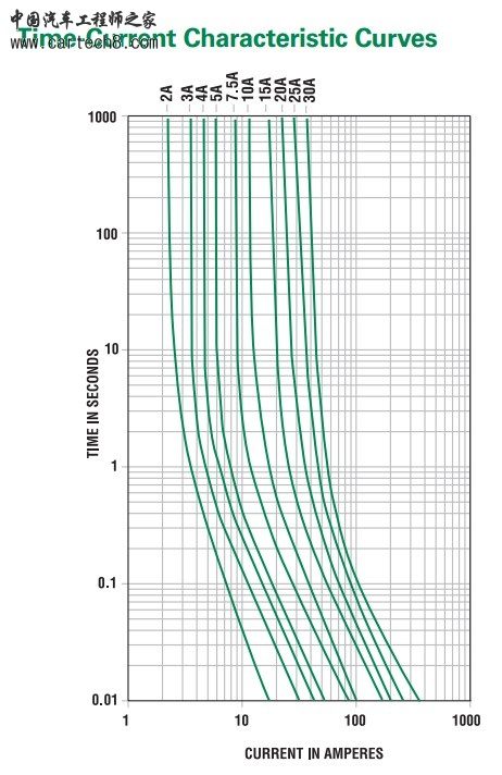

    这是力特mini保险的安秒特性曲线:
    http://cartech8.com/forum.php?mod=attachment&aid=NDcwMTIzfDViNWYzZDFmfDE3MzY5NDYwMDl8MHw%3D
    可以看出mini 20A保险在23A左右的情况下,熔断时间就在1000S以上了,
    而通过发烟曲线,可以看出不论是23℃还是80℃,0.5的电线都会在30S内开始发烟,
    所以20A保险无法有效保护0.5的电线,此方案不可行。
