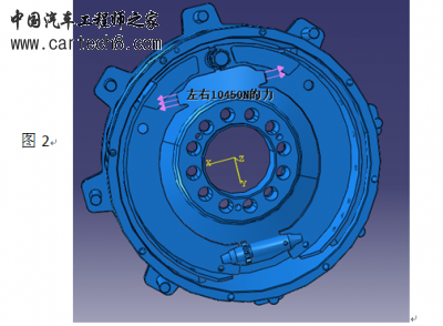

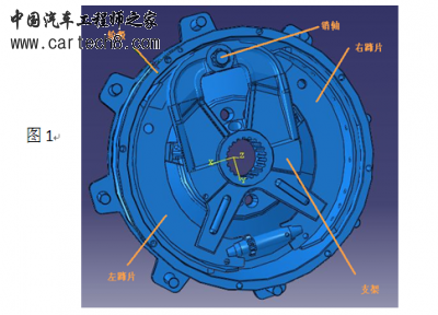

    汽车制动器行车性能试验时,制动器频繁破坏,想了解它的应力最薄弱区域,但自己怎么也算不出来,请各位高手帮帮忙,小生将不胜感激,谢谢。
                问题描述:
        它在实际中的运动过程是:轮毂在旋转过程中(逆时针),制动轮缸(装配图中没有画出)提供给左蹄和右蹄相同的10450N的力,使制动蹄片起到刹车的作用,我是在左右制动蹄片即将接触轮毂是开始分析的,销轴是通过支架固定,支架是通过花键轴固定(装配图中没有画出),我用的是ABAQUS 6.9的版本。
