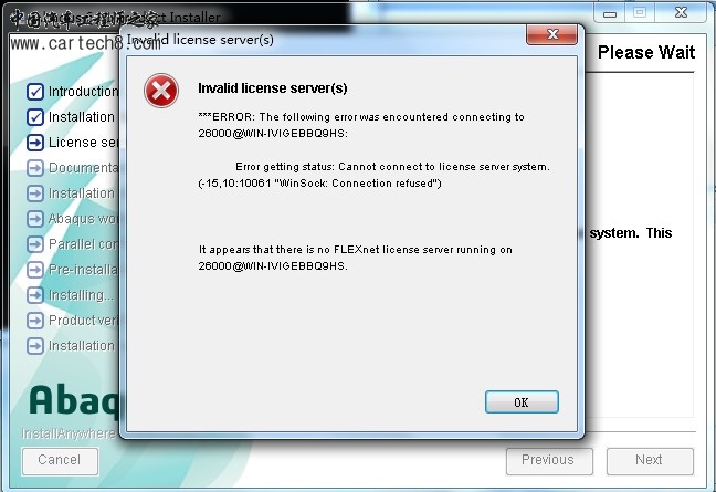

3、license文件默认安装路径为C:\SIMULIA\License,可以自己改到你想安装的目录下,安装完成后,将前面改好的abaqus.dat文件copy到安装好的license目录下。 结束后继续往下将出现如下错误,点OK然后先进行第4步的license设置。
4、打开C:\SIMULIA\License文件夹里的LMTOOLS(通过开始菜单也可以打开),点击config services表单,此时service name栏显示“Flexlm Service 1”,在“Path to the lmgrd.exe file”一栏中,选择指向“C:\SIMULIA\License\lmgrd.exe”,在“Path to the license file”一栏中,选择指向“C:\SIMULIA\License\abaqus.dat”,在“Path to the debug log file”一栏中,选择指向“abaqus.log” (abaqus.log文件需要自己新建),点击Save service, 再到start/stop/reread表单里点击start server,注意左下角出现Server Start Successful。
