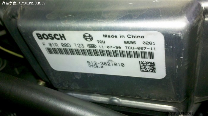

景逸1.5 AMT长途省油,市内开空调,耗油达12L以上(是长途的一倍左右)。
AMT耗油的原因是:
1. 离合效率低
2. 换挡转速高
上述设置的目的: 追求无顿挫感
详见转帖:http://club.autohome.com.cn/bbs/thread-c-554-11001419-1.html
景逸AMT采用博士TCU和ECU,如果能修改TCU,提高离合效率,降低换挡转速,整车行驶动力感,油耗指标就能大大改善,当然会牺牲掉些“无顿挫感”
不知哪位大侠能够做这个活?

。。。TCU升级? 光是那套系统工具买下来就是几百万。还不用说你能拿到TCU的控制策略?这个车是TCU控制策略是德国SACH做的,箱子是格特拉克的,别想这个事了,不可能做到的。
