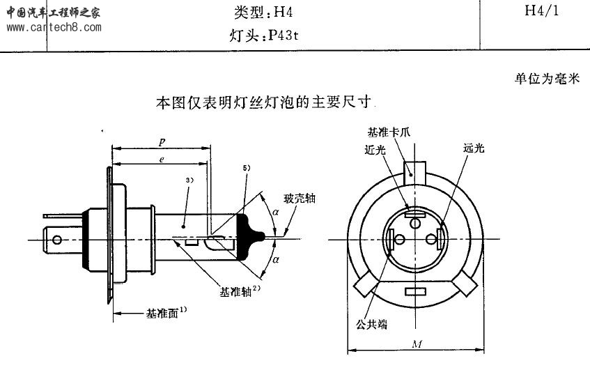

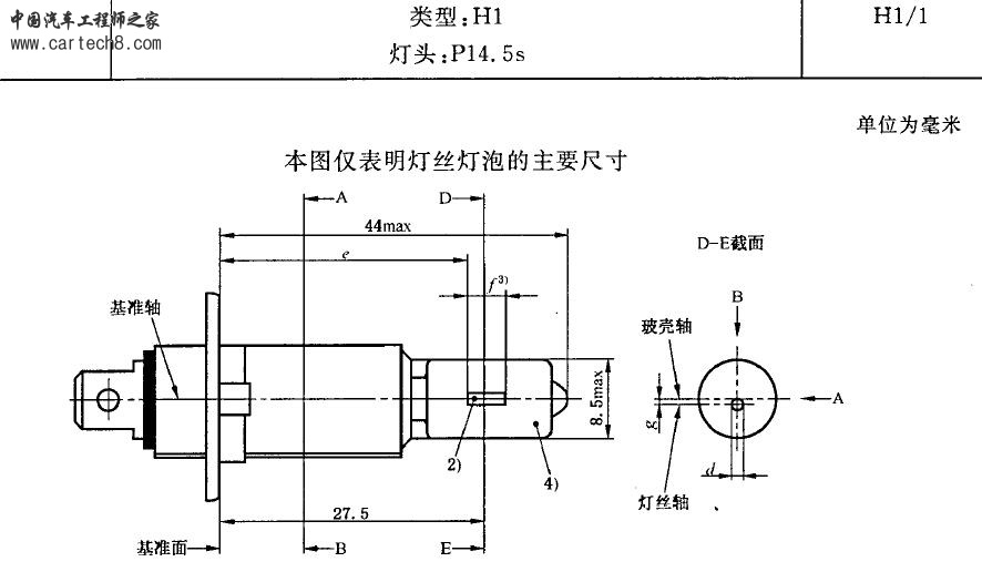

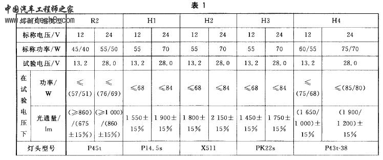

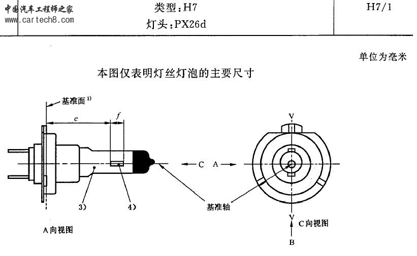

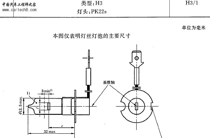

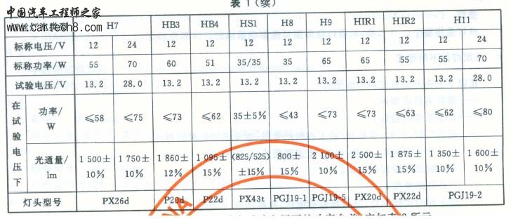

维修中能区分灯泡类型很重要,型号要一致,这个谁都知道。
但在实际工作中要从外观能区分就不是每个人都能做到了,所以买错、装错灯泡的事情时有发生。
下面小子用图形教你怎样做到这一点:
H1
H3
H4
H7
