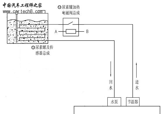

这套系统应该没有加热电磁阀这套系统管路,此系统对尿素管及尿素罐内的尿素加热作用。具体参加附件所示。
另SCR系统安装规定:尿素在-11℃会结冰,若车辆长时间在低温下使用,需考虑对尿素管及尿素罐内的尿素加热。

     楼主| 发表于 30-8-2011 07:47:50 | 显示全部楼层 |阅读模式
    在2011年5、6月陆续出现严重的尿素结晶现象,排气管被严重堵塞,导致车辆无法行驶。
