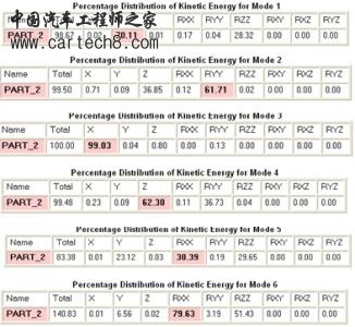

为何动力总成悬置系统能量分布不为100?有人说是设置问题,那我设置哪里出了问题了?
大家是否遇到过这个问题,请高手指点,不甚感谢!

    和楼主遇到了相似问题,可是发现能量大于100%,不知楼主解决没
    溢出了吧,一般超过100%视为完全解耦

    很简单,这个是ADAMS的算法导致的,只要是解耦率为负号的,ADAMS就当做0来看待,由于有负数解耦率的存在,所以有大于100的解耦率出现
