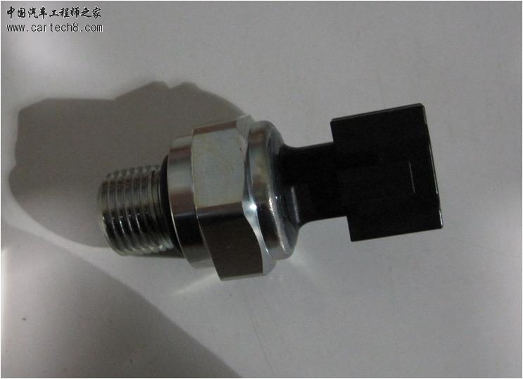

故障现象:在整车上时变速器故障灯亮,经TCU故障诊断软件检测:故障码:P1709,状态:当前有效故障,多重故障或严重故障,压力跟踪不上。用CVT故障诊断软件检测发现从动压力在各个挡位不变,约为6.6MPa。
故障分析:
CVT在各个档位时目标压力是不同的,正常情况下,怠速时,N挡系统压力约为2.5MPa,P挡系统压力约为3MPa。
各个档位压力恒定现象的出现估计是压力信号采集不对。

从动压力传感器有故障 会出现这中现象吧

该车故障排除:疑为压力传感器的问题,更换压力传感器后压力正常,故障排除。
