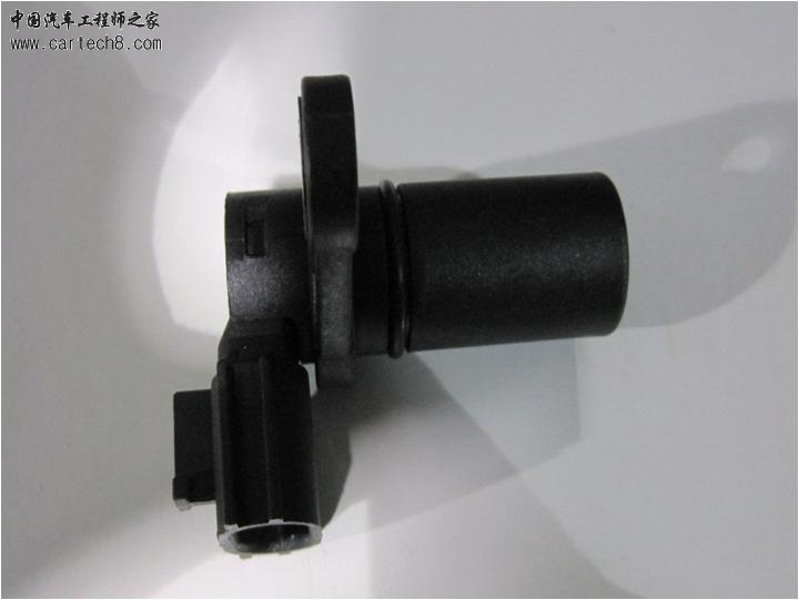

故障现象:行驶中有时发动机转速突然升高,里程表指针数掉为零,车速迅速下降,过一会儿又恢复正常!
故障分析:从动轮转速传感器采集转速信号给TCU后,经过处理将车速信号发送到转速表。里程表指针数掉为零,说明丢失了车速信号。在系统工作正常的情况下,可能为从动轮转速传感器在高转速或高温下信号采集失灵。

该车故障排除:用电脑故障诊断程序读取故障码为P0720,从动轮车速传感器信号线束开路,短路转速信号为零。检查从动轮转速传感器线束是否有短路或开路现象,没有的情况下更换转速传感器,问题排除。
