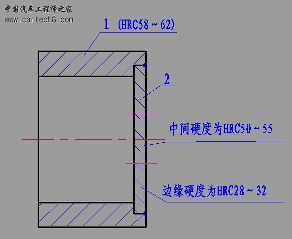

工件1(20CrMnTi),工件2(40Cr)
工件1和工件2焊接后,工件2裂纹;
具体如下:
一、工件1和工件2硬度均为HRC58~62,焊接后,工件2中间仍出现裂纹;
二、将工件2的端面外缘硬度降低为如图所示,中间硬度不变,焊接后,工件2中间仍出现裂纹;
(备注:工件1硬度HRC58~62,工件2的中间的硬度必须在HRC50以上)
请大家帮忙分析,为什么工件2中间出现裂纹,有什么解决方案?

楼主是哪个公司的,怎么如此业余?
1.中碳钢(如45钢)或中碳合金钢(如40Cr)本身焊接性能就很差.
2.20CrMnTi渗碳淬火后是不能焊接的.
楼主竞然作这样的设计,如果我是老板,我二话不说让你走人.
