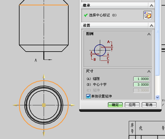

发表于 5-9-2011 21:47:23 | 显示全部楼层
鼠标移至中心线处,右键-编辑,勾选单独设置延伸,即可拖动箭头调整任一边长度。
ps.这是7.5版本的
