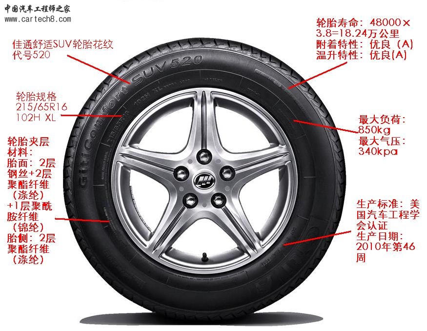

轮胎是汽车上最简单的件了,但是很多维修大师不会读它,因此很多车故障越修越多。

你好,版主!不清楚这个轮胎寿命:48000*3.8=18.24万公里,这个数据的得出是轮胎厂家自己的相关标准的实验数据呢,还是由国家相关的实验标准而得出,部分厂家的轮胎上是没有这个项目的.如有国标的话,能否提供标准号呢?

这是美国标准在世界通用。我们国家还没有这方面清晰地标准。
