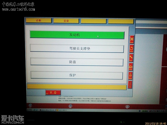

昆山,我已经用检测仪检测富康了,弄明白了。

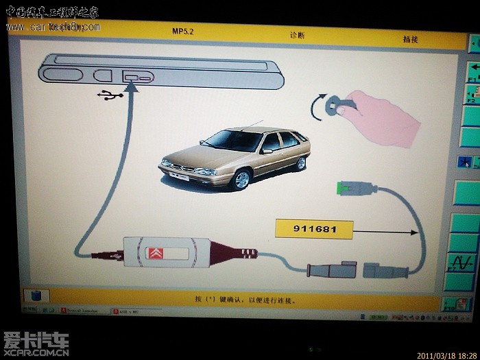

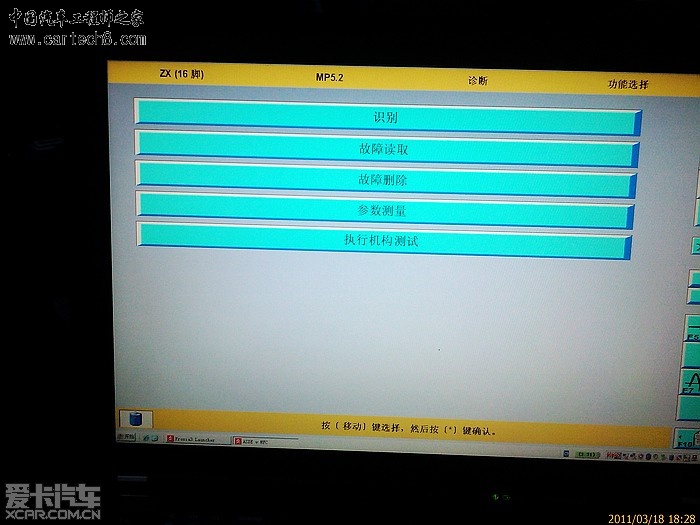

今天世嘉限行,把富康开出来了,下班回家测了一下,用手机照的不清楚,凑合看

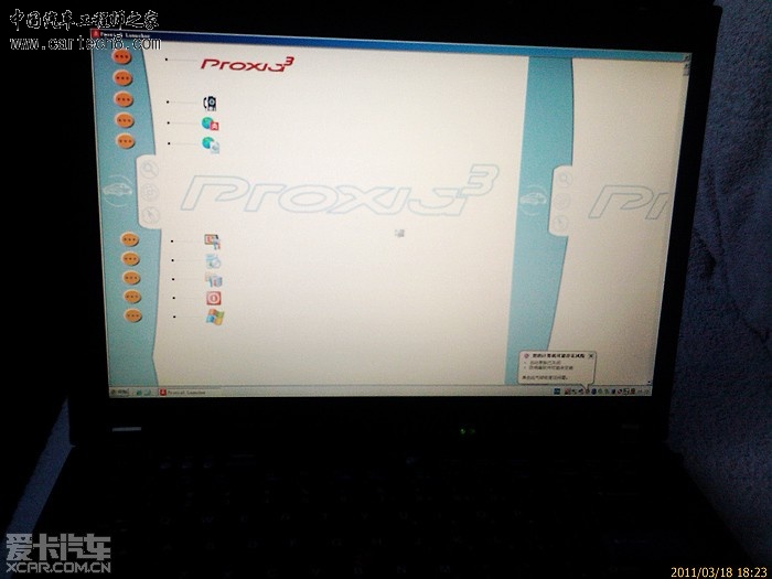

先把检测仪接到OBD
用的PROXIA3

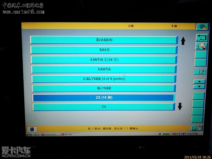

进的ZX16

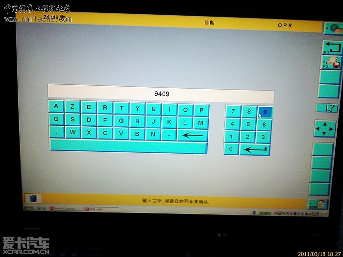

输入备件组织号,这个保养手册在首保的时候有注明,或者机舱的标牌也有
我的是9409

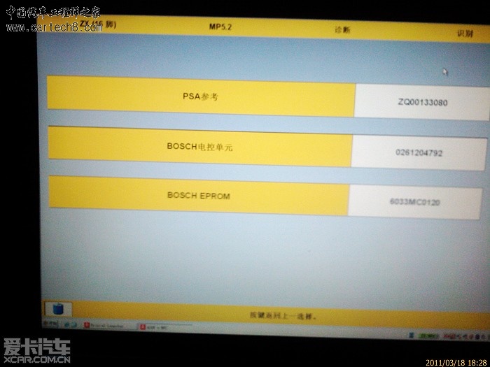

选择博世5.2
连接检测仪
启动车辆
先看看识别
看不懂

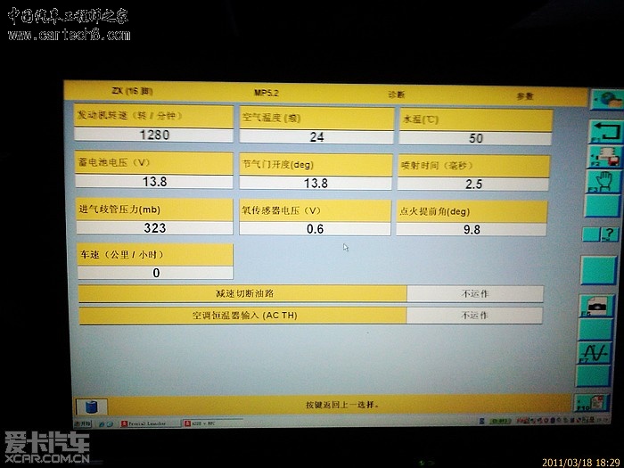

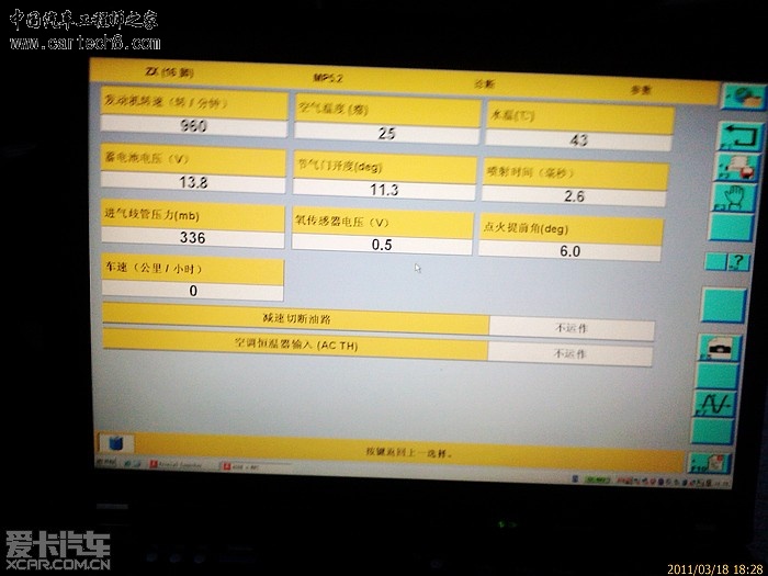

然后进到了参数测量
我给了点油,能看出氧传感器的电压变化

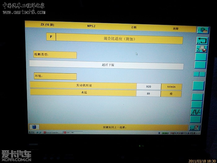

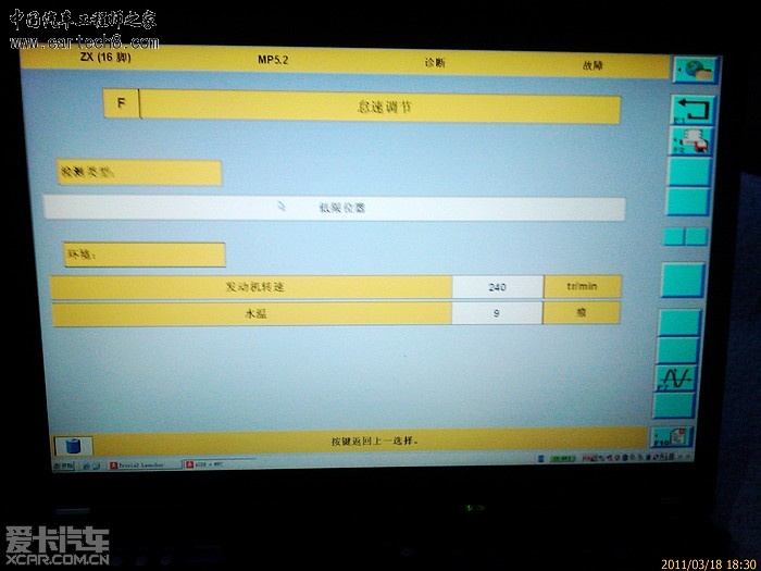

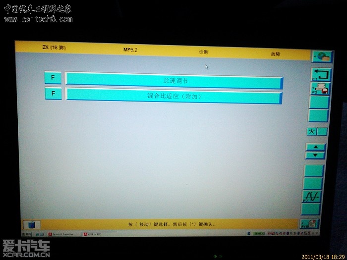

又进入故障读取
有2个故障码
怠速调节故障
混合比适应故障

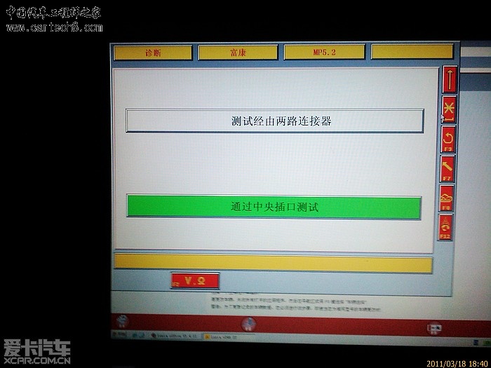

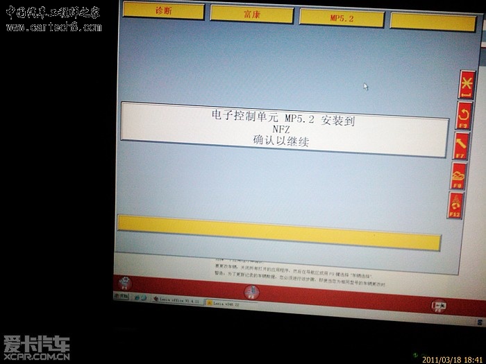

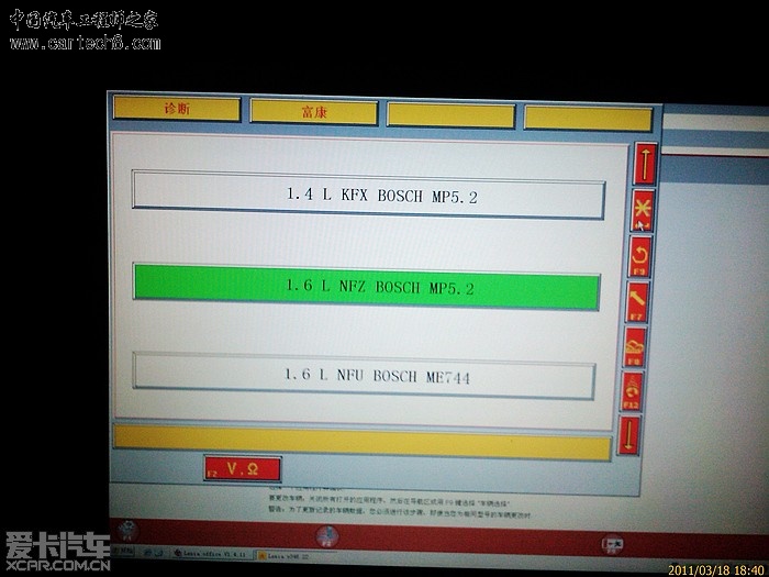

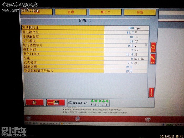

然后测试了LEXIA3软件
还是选择博世5.2
选择通过OBD检测
结论,PROXIA3比LEXIA3好用,比较直观,而且LEXIA3要输入VIN比较麻烦,我翻行驶证才输入进去。PROXIA3是4s用的,好像现在也在用,哪天要测你就测吧,要是时间紧张,你可以把检测仪拿走自己测。
