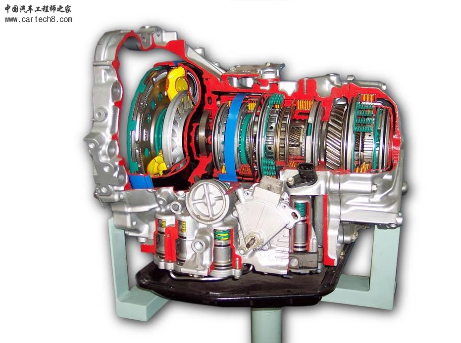

自动换档装置的结构
自动变速器(AT)和手动变速箱(MT)有所不同,其结构大致由以下四部分组成:
1、 液力变矩器:用以把发动机传来的动力送到传动机构,它可以根据外界负荷的大小自动调节输出扭矩和转速,在外界负荷剧烈变化时,对发动机起到保护作用。
2、 湿式离合器和带式制动器:用以把液力变矩器传来的动力,传到齿轮组上。
3、 行星齿轮组:用以传输不同的扭矩、速度、方向,以符合司机的操作要求。
4、液压控制系统:用以控制湿式离合器的操作进而控制行星齿轮间的配合,以获得进退方向和不同的运行速度。
     这四部分机构通常是做成一体的,小子今天要介绍的就是能够满足自动换档机构润滑要求的称之为车用传动油的润滑剂,俗称ATF。
