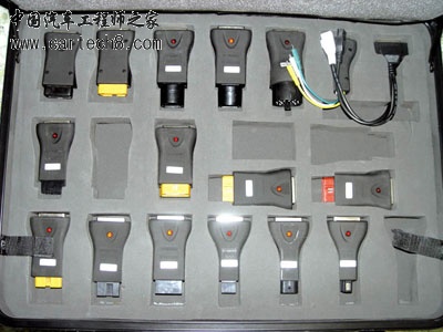

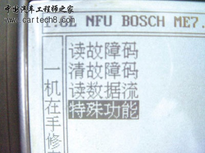

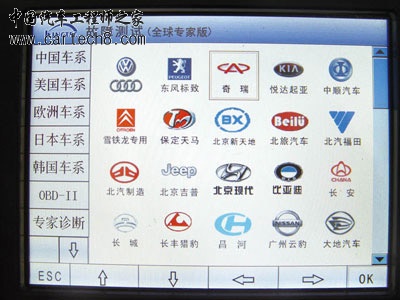

    KT300诊断仪配有近20种测试接头(图2),这些接头基本涵盖了国内外绝大部分常见车型,用户不必担心选错接头,在仪器上选择待测车型类别,根据屏幕提示选择对应的接头即可。KT300诊断程序是以车型车标图形为按钮,点击某汽车相应的图标即可进行诊断,比之原来的老款产品,无论色彩还是使用便捷程度,都有了明显提升。值得一提的是,KT300诊断仪采用了车型自动记忆功能,每次进入车型选择界面,系统会自动将上一次所选择的车型作为首选车型(图3)。如果连续多次诊断同一车型,或长期主修同一类车型,这种设计方式给维修人员带来了方便。

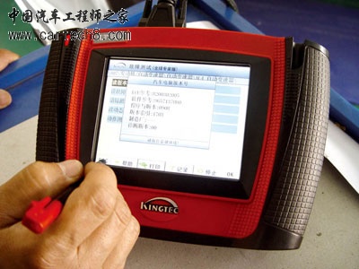

    KT300诊断仪可以快速读取(或清除)被测试系统ECU存储器内的故障代码,帮助维修人员快速查到车辆故障引起的原因。在系统功能选择菜单中选择02-读取故障码,系统开始检测电脑确认的故障码及内容(图4),测试完毕,屏幕显示出测试结果,可以通过滚动条滚动屏幕查看所有故障码信息。读取故障码的过程中,操作人员只能按照仪器设定的系统逐项读取,但不能对所有电控系统进行全面扫描。

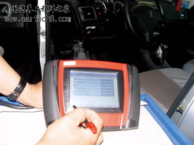

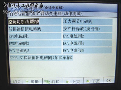

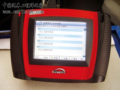

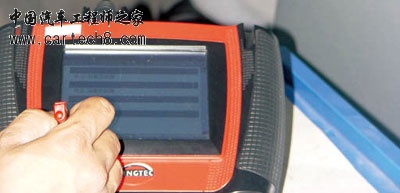

KT300诊断仪可以检查执行元件的电路工作状况,进行元件控制测试后可以观察该元件是否正常工作。如果该执行元件工作不正常,则需要检查相关电器元件、插头线束或机械部位是否存在故障。测评中对标致307变速器的电磁阀等执行元件进行测试(图5),仪器可以快速确认元件及相关线路是否存在故障。这项功能对维修人员来说非常实用,可以免拆测试很多元件及相关线路,大大提高维修效率。不过,在金德K61上能够进行元件测试功能的某些车型如标致307发动机系统(图6),从测评样机KT300诊断仪菜单上来看,却只有变速器元件测试功能,而并无发动机执行元件测试功能。经与厂家沟通得知,新的升级程序已经有此功能。

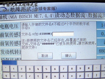

    进入数据流测试界面后,点击帮助按钮进入数据流帮助功能菜单,用户选定了数据捕捉功能后,系统将记录当前测试到的所有数据。当设备允许输入存储文件时,将弹出要求用户输入文件名的对话框(图7),同时提示用户防止输入相同的文件名而覆盖原有文件,操作界面充分考虑了使用中的各种误操作情况并加以提醒。

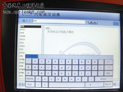

KT300诊断仪具有英汉辞典功能,只要通过键盘输入英文,仪器即可给出相应中文解释,该功能还提供英文缩写字母的翻译(图9),这给不太精通专业英语的维修人员带来了方便。仪器的计算器功能,可以在二进制、十进制和十六进制之间相互转换和计算,这对电子维修工作很有帮助。

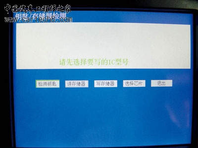

    RFID钥匙诊断是KT300特别提供的选配功能(图10),汽车钥匙检测盒不属于KT300的标准套件范围,维修人员可以根据需要单独向威宁达公司订购。RFID钥匙诊断功能是配合威宁达公司的汽车钥匙检测盒共同作用的,钥匙诊断盒可以读/写全系列钥匙芯片的类型和钥匙ID,也可以读取汽车系统中与钥匙紧密相关的存储数据。钥匙诊断盒也可以连接PC配套软件,通过USB供电使用。

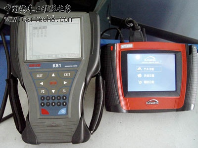

    金德仪器历来质量稳定、功能强大,尽管现在市场上有很多诊断仪厂家推出的新品,但是KT300诊断仪是金德的新一代升级产品,作为威宁达公司的老用户,上市后我毫不犹豫地就选择了它。KT300诊断仪能够测试的车型增加了很多,功能也大大增强,硬件质量更为先进,而且很经得起摔跌(图11),我们的KT300诊断仪曾经数次从一米多高的工作台上掉落地上,但是“毫发无损”。如果KT300诊断仪也能像K81那样带有示波器功能,这款产品就更加吸引专业人士了。由于上市时间不太长,KT300诊断仪的软件还没有完全成熟,这有待厂家逐步完善。

    KT300诊断仪作为威宁达的新一代产品,相比原来的老款产品,扩充的丰富车型、新增的RFID钥匙诊断功能、彩色宜人的操作界面以及设备抗摔性能的提高,都能让用户从诸多细节上体会到新产品带来的好处。不过,KT300诊断仪只是金德K61的升级产品,也没有K81的示波器功能,某些车型没有执行元件动作测试功能和气囊解锁功能(图12)。作为一款上市时间不久的产品,它在软件方面还有待进一步完善。
